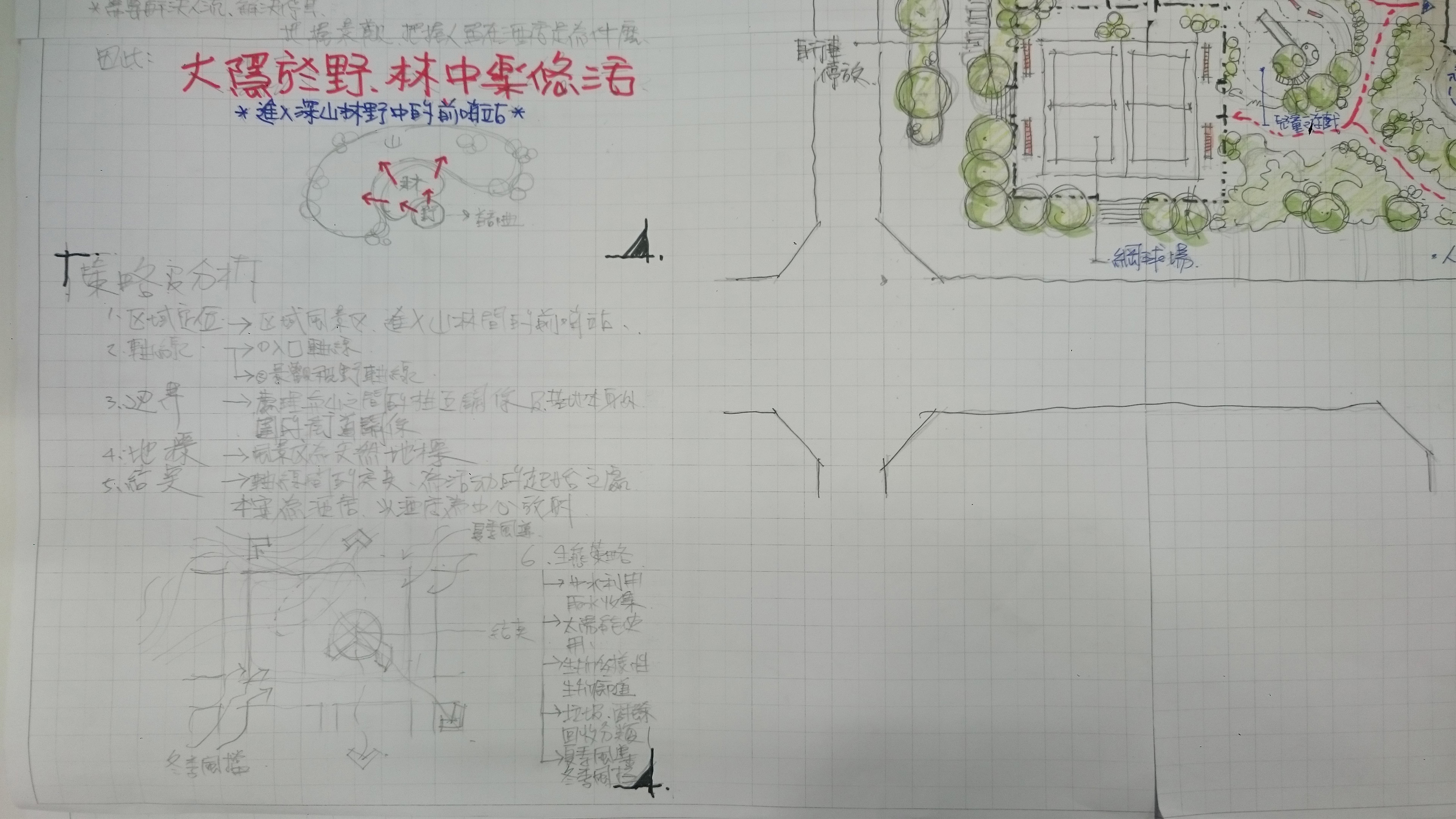

这题小弟也练习了下 主要假设了酒店主要出入口动线 以及东侧的次要及后场动线
因b1为各式餐厅 所以希望能增加被看到的机会 在东南侧设置了下沉广场并可直接对外..
网球场设置在西南侧并与游戏场相连 大人打球小孩玩沙的概念
泳池方位为我所设置的景观轴线 这部份我觉得可以在free一点 我画的太制式
在西北的起坡处我设置了人工湿地 利用天然的高差做迳流
坡上设置了几间villa 也是想利用高差来制造景观视野 但这部分自评不太好 毕竟又多做了人工的动作
因小弟也是考生 所以也帮你题些建议 希望对你有帮助
1.我喜欢你的景观画法 很自然 但在下笔前 是否要先想一下原因跟说法 找找轴线 边界处理 等等
2.山坡是向西北慢慢起坡的 所以你的观景台的视觉方向是不是应该是向著基地内部的? 毕竟是低点 往高处看好像怪怪
3.球场的配置方向可能要想一下@@
4.酒店的动线好像比较没交代
5.还有一点我也没做到 都忘记多处理基地以外的部份 或许多往外想一点会更好
以上 共勉之 不知道我的图有没有po成功
