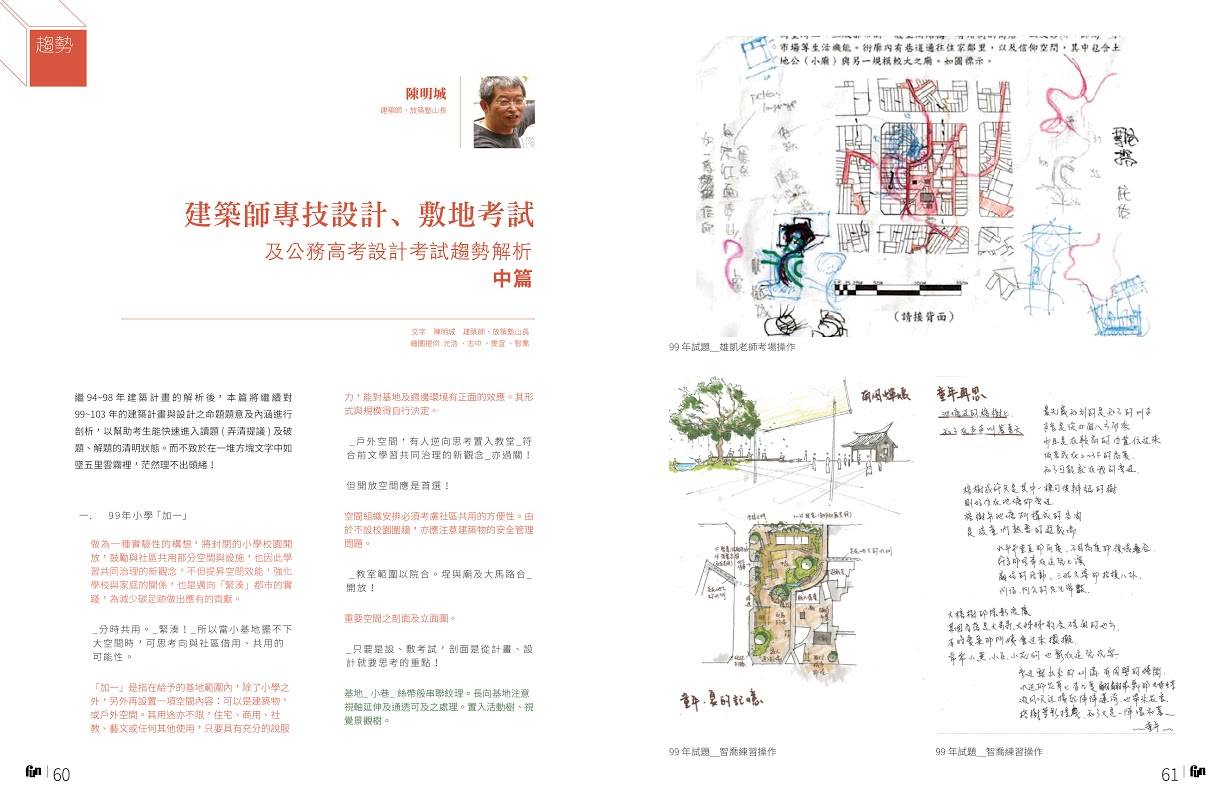

文章陳明城 » 2015 12月 18 (週五) 2:46 pm
104年建築計畫與設計
計畫部分正撰寫解析中
將登載於
放築塾代誌_2016元月號
請期待~
計畫中篇登在放築塾代誌12月號
計畫篇
