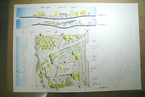

另外附上我的練習圖,這是我第二次畫快速設計----永續築浪
我有一些想法:
1. 停車場和魚市場的關係,尺度的交代很糟。
2. 硬舖面上的樹不是很恰當,鋪面元素的層次短缺。只有硬鋪面、植物與土讓。
3. 很明顯戶外舞台在右側看著建築物是建築做完才處理的,看著建築的舞台很自得其樂,
應該是 a. 旁邊有咖啡廳然後人有流動性。
b. 但是活動很慢幾乎慢到可停留。
(想到大大小小台階互換,畫不出來,時間也很不足...需要回頭改其他兩個圖)
c. 通往展示、海域是相同距離。
d. 往魚貨市集和停車場有一點過度的空間體驗比較好,加一點視覺的層次轉換。
(可是我的想法都只是變成建築量體變大,並不是我想要的結果。)
4. 與海的介面很不行。很想做親水性高像是綠島朝日溫泉、宜蘭童玩節、親水公園般的性質。
但基地面是 1. 礁岩--我commom sence 太低,不會判斷行不行
2. 海風吹彿對建築應該不好
3. 不希望建築太高過道路面,採取臨海有土坡方式,又想親水好像撈過界
5. 下方與未來公設施保留地的處理=沒處理。
6. 植栽部分不喜歡陳定南的衛兵式,結果樹的配置反而好像沒有邏輯性。
7. 尺度、線條很像沒受過建築教育。
8. 廁所設置一樓,阻擋親海視線,想設置在地下一樓。
9. 導覽服務的量體根本就是候車亭。想轉個彎又好像尺度有問題。
10. 很多高低差都沒有交代清楚。
老師請好好的砍我,我帶去上課前已先砍了自己幾刀了,我心臟很強。

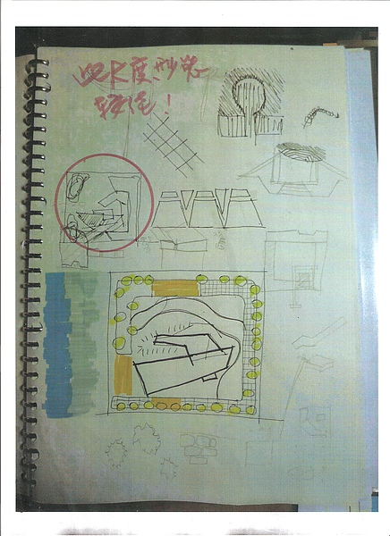

就樓上幫他貼的圖,我給過他一些建議,包括下圖:以紅圈標示,建議配置可以他曾勾勒的型態、尺度發展。
後來再給我看第二次圖。
我提到曾寄給他的紅圈圈─他坦承看不懂意含底層挑空等想法。
但很高興,我祇圈起來,沒用文字、圖示作詳細的說明─留給他自己探索、發展的可能。
這種態度,我也喜歡! :lol:

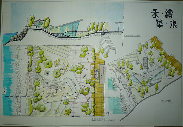

文章catalog » 2010 4月 25 (週日) 6:56 pm
路人甲同學相當認真, 也努力. 也對於自己的圖跟缺點有提出自我的檢討,值得鼓勵.
針對不喜歡畫小圖, 同學說 "平面圖、剖面圖加透視就看得出來所有的事,畫小圖是要畫甚麼?" 我想還是要畫吧, 因為依您目前的圖來說 無法很快的看出設計理念跟手法. 就算設計規劃40%是工讀生給的, 總要有畫才有分吧?
"不會畫圖"
還好吧? 看起來已經可以了,繪圖技巧不是重點, 更何況同學的圖我覺得已經夠了.
既然路人甲同學有畫了第二個版本也自我提出了一些缺失檢討,這部分我就不重複, 針對第二版本 就從我目前可以看到 也可以看得清楚的部分來稍微提供一點意見.
1. 東側樹全砍了是否恰當? 原因為何?
2. 室外動線問題.
人動線有考慮到例如: 魚市場, 停車場 , 西處走道. 但是引導感覺只做一半. 看主建物主要入口應該是北面和東面(西面被草皮隔斷). 但是感覺入口意象不明缺乏引導. 北邊三方人馬進入基地後可能有不知所措不知下一步要往哪走的感覺. 東面入口也很不明顯樹叢整片擋住, 那邊是入口還是進入室內後再出去的空間? 從A-A圖看來是主建物西邊是一個架高屋簷通常是主入口意象, 東側遊覽車停車後 目標相當明確是東側入口. 但是若不是主入口可能會有給旅客錯誤引導的感覺.
建議可從鋪面跟植栽來引導. 這樣可以1.種樹種的有意義,2. 鋪面畫的有意義. 一石二鳥.
3. 建物東側是否有做遮陽設計? 風從屋頂進入建物有點遷強,也無意義. 通風遮陽在本議題應該是蠻重要的.
4. 建物室內可能會有許多無法使用的空間(不夠高). 不知有否考慮?
下面部分可能是跟考試比較有關係的, 也許路人甲同學只是因為這是練習所以沒畫,或是紙太小張了點放不進去. 同學就加減聽.
1. 很多空間都沒交代到, 也許第一眼老師會把圖放到有及格的那疊, 但是第二次看後可能會被刷掉, 這樣就太可惜了.
2. 永續建築概念,建築計畫,沒有交代.
以上一些看法, 若有誤會歡迎老師同學多多討論.
