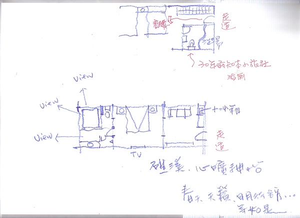

次談小地方:你在使用行為上的認知嚴重落後社會現狀,少說15年。
礁溪‧心曠神怡溫泉套房。
