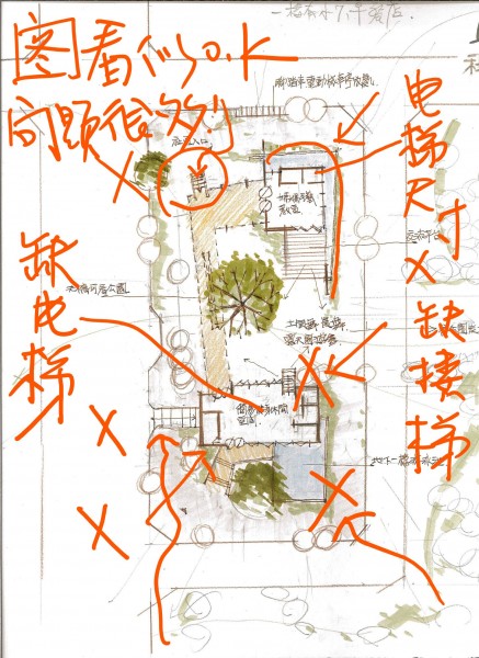

文章陳明城 » 2018 3月 06 (週二) 4:13 pm
但你真的懂
眉角所在!
你如何從1200名左右,
擠入200名高手行列?
試改。先只指出問題。
操作

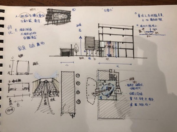

架構課第2堂-馬汀斯公園飯店案例分析操作
1.在操作此案的描圖時,腦中浮現繪評圖課老師最後放出來的那張操作,同樣是在穩定的虛與實疊合的框架中,置入一個轉軸的量體在疊合位置上。過去我會以為疊合位置就是放入地景去整合、界定、鎖定空間;但馬汀斯公園飯店置入的楕圓形牆體,是在穩定空間中,增加空間的律動,活化空間的氛圍。
2.平面與立面的空間縮放層次的同時進行,空間層次變化會更加的豐富。
3.在幾何線性發展的外部環境,加入一個船形的2層餐廳,除了可界定入口的範圍外,也減低了線性發展的呆板,形塑視覺焦點與指向性。這點讓我反省了,在做敷地是,建築量體時常為了避免呆板而做了無意義的扭曲及疊合,其實以活動出發,運用置入、嵌入及插入量體的方式,可以使空間更具意義及形塑空間氛圍。
4.隨信附上 本次的案例操作,再請老師予以斧正,謝謝老師。

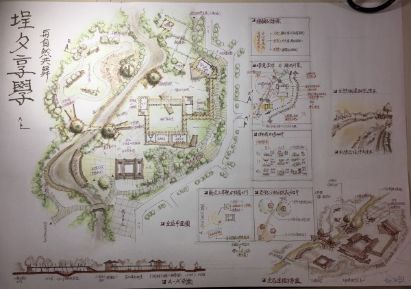

問了很多人很多的問題,再來反思自己思考缺乏深入,充滿盲點
文章陳明城 » 2018 3月 19 (週一) 2:58 pm
老師好!
經過周六周日的建築行腳,問了很多人很多的問題,再來反思自己思考缺乏深入,充滿盲點
比方在吳園時我問O錚像這樣的草皮放到設計中是否不好是否會被批評,但他反而問我面對這個古蹟,
面前應該以甚麼去對應?確實我沒有去思考過有古蹟的問題;我只在看草皮而以,
這兩天下來 我發覺我的思考是非常線性,這部分似乎只能加強思考來改善,並買了三本系統思考的書來讀
附件是看完放築塾代誌5、6、7期計畫議題後將論劍的題目重新操作建築計畫與配置的部分
然而前置作業中對於建築計畫的流程感覺似乎有點掌握
但是實際操作卻從課題的部分卻卡關,
1.對於提出的是課題還是願景兩者感到模糊
2.感覺課題可大可小,太大又會過於抽像,太小又無法涵蓋整體
3.所提的策略似乎籠統
4.手法並沒有景而是一堆名稱,難以轉譯
導至雖然在參數分析我有想到很多點子,但最後卻無法依步驟詮釋出來
此外,今年是以全職準備考試,上次看到老師在臉書po文提嘩聲一事,很想知道多數會過的圖長的樣子
目前努力將計畫的整體邏輯穩定,並且希望脫離支離破碎的設計和地景以及老師提的一個元素必須處理多件事
p.s剛才看到老師今天寄的mail,上面寫16/11,是否是這週日中午加一堂課嗎?
感謝老師!
學生陳瑋

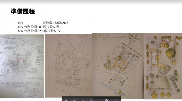

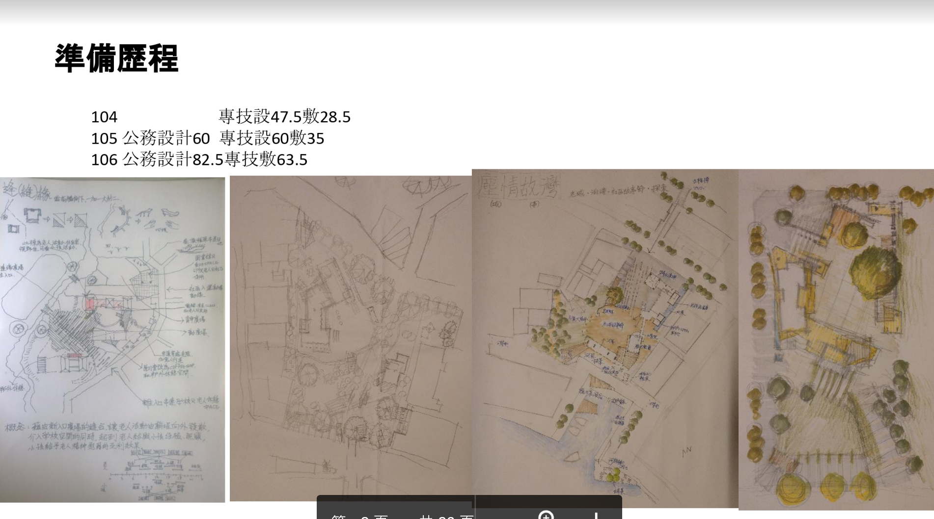

精準地說
104年11月專技--設計47.5分、敷地28.5分
105年6月陳瑋進入南師塾架構班
105年9月陳瑋進入南師塾繪評+論劍班
106年3月開始2班課程
105年7月--高考60分
105年11月--專技設計60分
106年7月--高考82.5分
106年11月--敷地63.5分 上榜!
