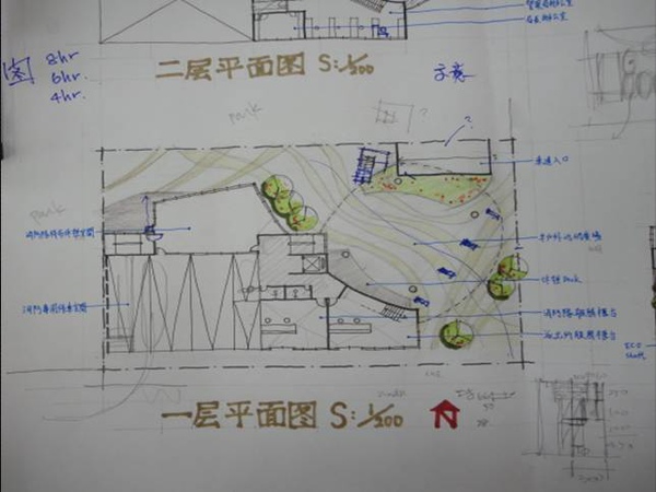

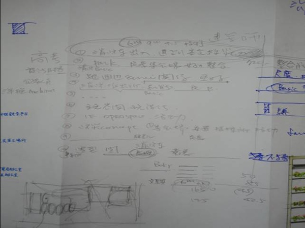

文章陳明城 » 2010 9月 24 (週五) 11:48 pm
pbdavidch 寫:我的配置方式也是類似陳老師的拆開方式拆開的....
派出所和陳老師類似放在東邊
消防局與消防停車和地下車道入口也與陳老師大致相同(但少停了兩台車 只是有寫救護車改放地下室)
只是集會堂沒有設大廳入口 而是直接在此二建築量體之間的半戶外空間(我的半戶外穿越空間比陳老師的略小 較接近5公尺寬的穿廊)拉一支樓梯上去二樓進去
可是我只有40分.........
這讓我想起前幾年考快速設計 我的量體配置方式與實力某老師的配置幾乎完全依樣
可是只有45......
哈!等你能弄懂其間的「眉角」,你就會及格了!
為幫你早點弄懂,貼張圖片─是我們討論閱卷老師在意些什麼?
就像下張圖片,就算位置對了,但因有太多尺寸、坡道、樓梯尺寸等問題,所以還是不會及格。
最後由 陳明城 於 2010 9月 25 (週六) 2:14 am 編輯,總共編輯了 1 次。
