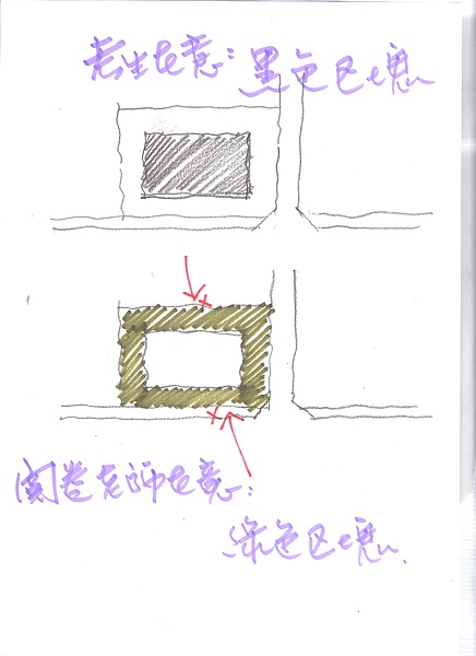

以下兩張圖片可稍加解釋完型心理學在設計及對週邊環境(涵構─CONTEXT)的認知與應用
不只在意桌、椅的形態─更須在意擺了桌、椅後空間的形態、大小等─當其無有室之用。
上圖杯、人側臉─只要修習設計者一定見過。
下圖─看白....─看黑─可見LIFE四個英文字母。
回頭看看99高考─如何計白當黑
符合「完型心理學」─完整看待涵構的操作。
