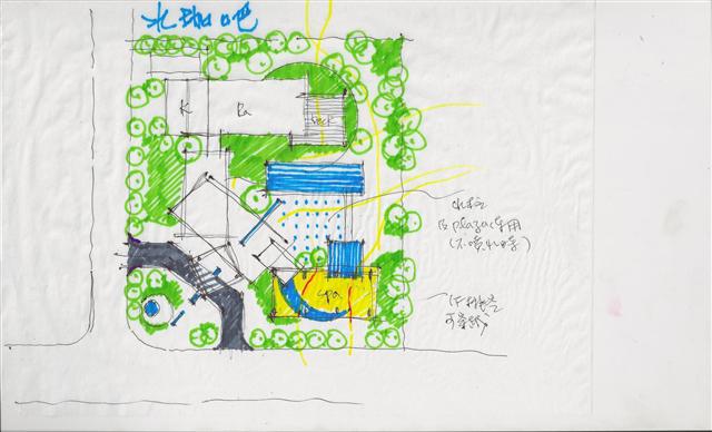

der710109 寫:我也是正在努力的考生 給你一點小建議
1>都市計劃而言,必須要有人行道,你沒有把人行道留設出來,右下角有個樓梯,不對。
2>建築物沒有退縮(車道那邊)
3>許多語彙都不精準(應該是不對)
4>地景與建築物完全不融合(語彙不對)看的出你有刻意要去做地景,但是沒有達到陳明城老師所說的你中有我,我中有你(好像是這樣說的吧)
5>建築物沒有模矩觀念
6>建築物造型太老
我看到一個優點就是你想要創造高低差,可是你的語彙都不對,反而越看越亂。
這很確定會被秒殺的圖,因為我連你的設計說明都不想看。
有說錯或是不爽請見諒,直話直說才能馬上看到缺點。共勉之
語彙都不對 ?? 真是 "萬用"的一句話 :D ,還是感謝你的指教。
有沒有更具建議性的講法,或者貼張你覺得對的圖上來看看 ? 噗 ~~
至於模矩在上面那一棟是有的,下面那兩棟覺得硬套模矩只會太過拘僅。
我以為瑜珈的精神就是不要束縛。(礙於建蔽,容積還是難以自由發揮就是)
我先自爆一下,@@ 目前覺得自己圖有哪些問題 :
1. 餐廳為在南棟,住宿為在北棟。這一點跟我們習慣的,在飯店一起床就下樓吃早餐不一樣 ;這樣安排並
  不合理,而且距離過遠。
2. 為了講究串連的效果,室內室外切換太頻繁﹔其實管理上一定會造成問題 !!
3. 為了連通登山步道,其實會讓非住宿的旅客某種程度干擾到內在員工的活動。
4. 缺乏讓當地產業文化 (竹、茶製品)展示的空間。
5. 進SPA前的淋浴間、更衣室沒有鄰近主要建築物,容易有吹風、感冒的問題 ;冬天可能無法使用。
6. 餐廳一樓入口前空間感不佳。
其他的留給觀察敏銳的朋友了 ~ ^^
是你的設計用了前朝考生的萬用語彙。
想稍了解YOGA其實不難,可惜你只找了個羊頭掛上!
http://pureyoga.com/en/newyork/studios/studio.php?location_id=15
http://www.withinspace.com/studios03.htm
http://www.trueyoga.com.tw/room-c.asp
我以為瑜珈的精神就是不要束縛
但你連皮毛都尚未碰到,如何奢談精神。
當你倒掉原裝的水,當你的心夠澄明,你才能聽進去他人給的意見!
加油!

文章SJ.chen » 2011 8月 06 (週六) 11:35 pm
2>建築物沒有退縮(車道那邊)
3>許多語彙都不精準(應該是不對)
5>建築物沒有模矩觀念
6>建築物造型太老
der710109大大評得好~讚!! :D
你中有我,我中有你~這句借小弟參詳參詳~先謝了

文章der710109 » 2011 8月 07 (週日) 1:11 am
我意見的表達方式,沒有陳老師那麼精闢清晰。(有時他也講的很模糊啦)要你去感受
關於熱情 不是老師給你的一些話,就能打倒你的熱情的。
熱情是自己去找的,在我當學生時每每評圖每每被批(有一次老師居然還瞪我,連一句話都沒說,還好我臉皮厚繼續說下去,學期也就這樣過了,或許是他有感受到我的精神吧!哈哈)
誠如你所說的...人生沒有永遠的教室,卻需永遠有成長。 有些事不是老師說就會進步。要自己去練,你的基本功在我看來真的是不足,建議你先不要畫圖。去看建築語彙與圖釋思考這兩本書,先把基本功搞好!
記得大二時老師開書單,老師說建築語彙與圖釋思考這兩本書,你們一定要看著書練習,直到現在準備建築師,還是會偶爾拿出來看。
開個玩笑,先生我覺得你這個要打掉重練或許會比較快喔!
共勉之

der710109 寫:我意見的表達方式,沒有陳老師那麼精闢清晰。(有時他也講的很模糊啦)要你去感受
共勉之
如果我像你這樣講話,都先自己說一句什麼 "自己直話直說",然後也不大負責 ~~
那我的直話直說就是,請你也貼張自己的圖出來請大家幫忙看看吧 ~
雖然我知道自己畫得爛,但讓我學習一下你的境界有多高。
(對了,我很好奇像安藤忠雄這種等級的高手,在當評審的評圖場合,會當場講叫人家打掉重練這種話嗎 ?)
眼高手低出一張嘴的在這行業一向很多,一樣只是回應請多包含 ~: )
這個主題我只回到這邊,對畫圖沒有幫助的我不想再回應什麼,感謝。
(老師和各位準備建築師考試的前輩講得都很好,建築師是一種很需要同理心的行業,
 我的用意也只是讓大家省思,先下去潛水畫圖,畫好圖再上來各位先進討論。: ) )
最後由 gentleship 於 2011 8月 08 (週一) 5:57 pm 編輯,總共編輯了 1 次。
gentleship
文章: 18
註冊時間: 2010 6月 15 (週二) 6:01 pm
文章fufish.alex » 2011 8月 07 (週日) 7:37 pm
我想der大是用改卷老師的角度在看這張圖,如果是純談設計gentle大一定有很多想法可以發展,但這畢竟是考試...到時老師們會更狠而且一句都不會說。
如果能善用大家的意見一定會有所幫助的...
(我圖很爛...所以還不敢貼...gentle大已經到受刀的階段,厲害)

文章der710109 » 2011 8月 08 (週一) 2:37 am
延續你的主題"瑜珈"比較一下,說說我的優缺點,請大力的劈,用力的劈。
培養一雙會觀察的眼睛,還有會畫圖的手,這是建築師的基本功。
先說一下缺點
1.鋪面語彙太少
2.機能尚未定義
3.畫完發現樓梯擺的太正中
4.圖面太匠氣了
也請各位先進老師指教,小弟虛心受教。謝謝
