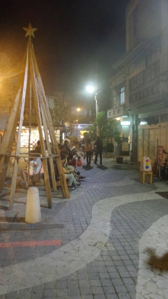

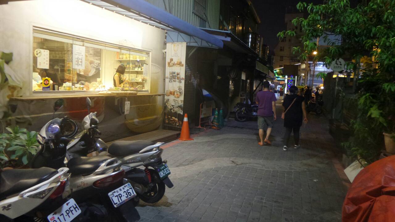

文章陳明城 » 2016 5月 01 (週日) 8:55 pm
因正十八工作室音樂排演
把教室移到正興咖啡館前
伴著街頭那卡西上課
學員稱:是初體驗!
正興廣場
街巷
街頭開講
正興咖啡館外

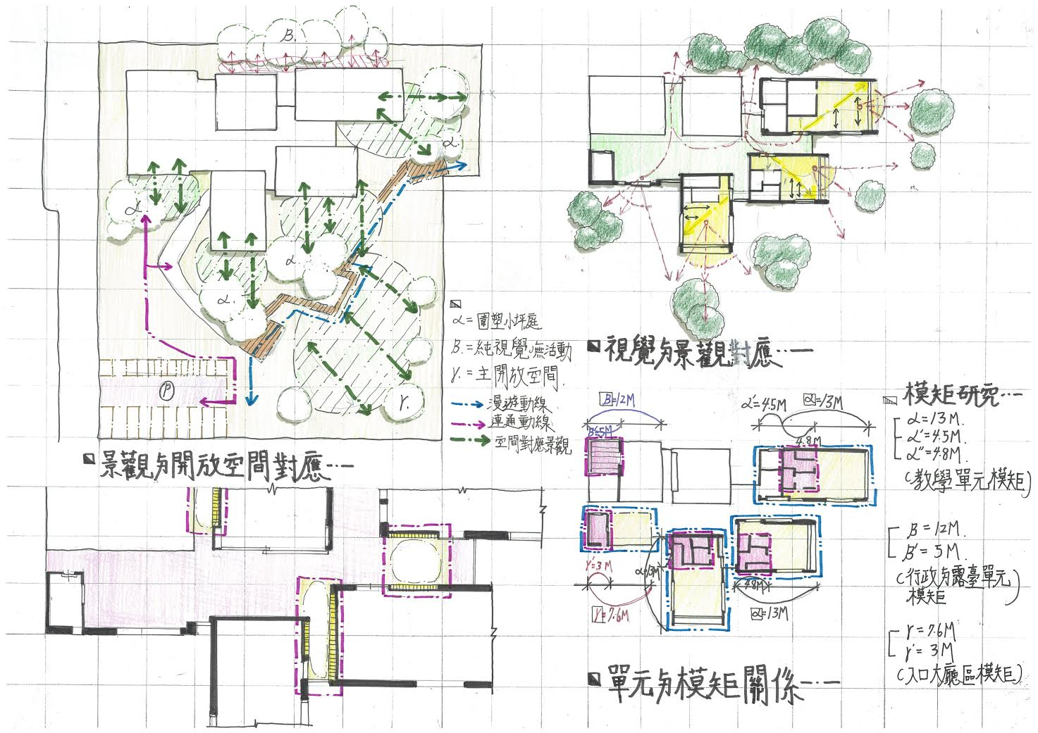

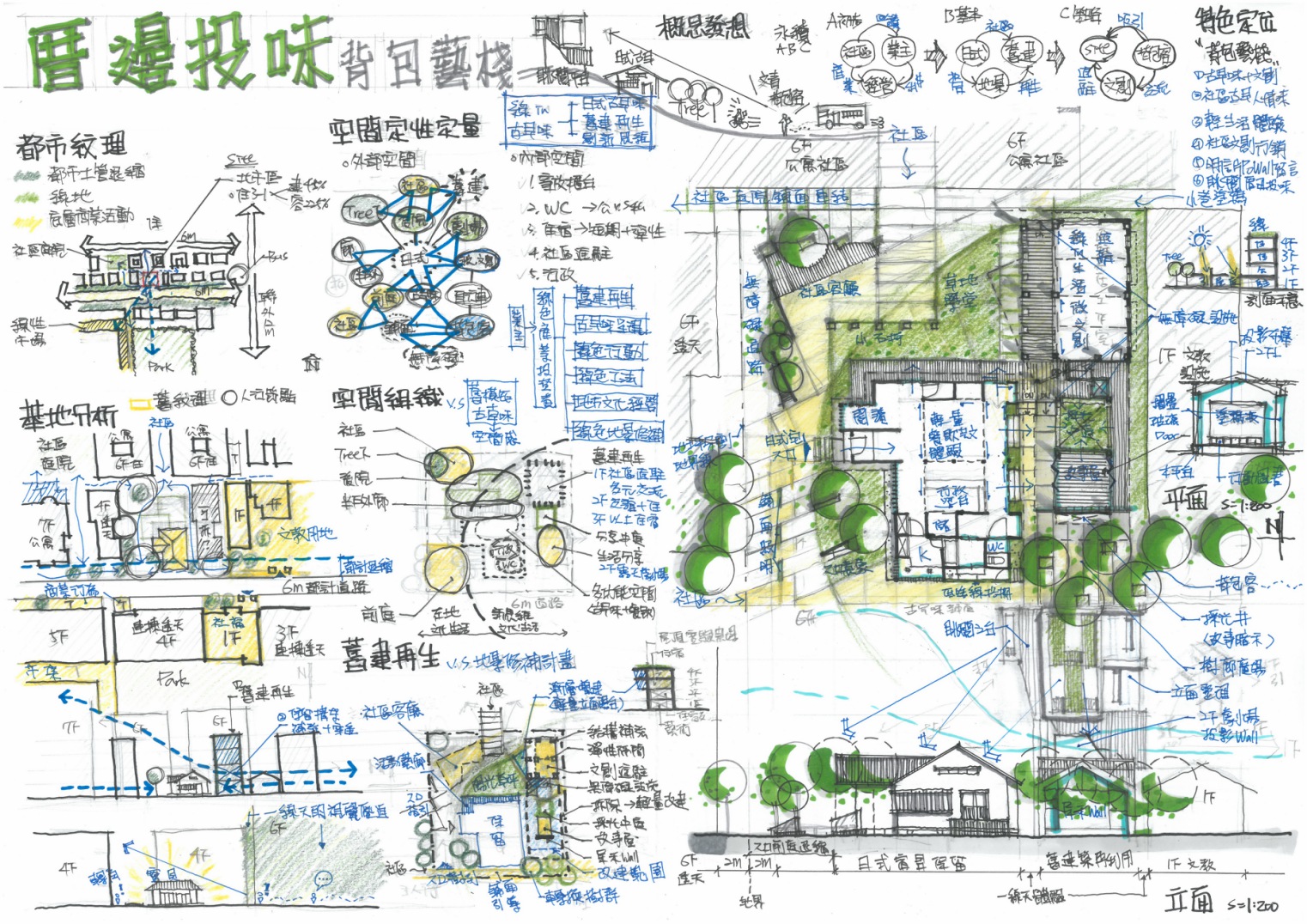

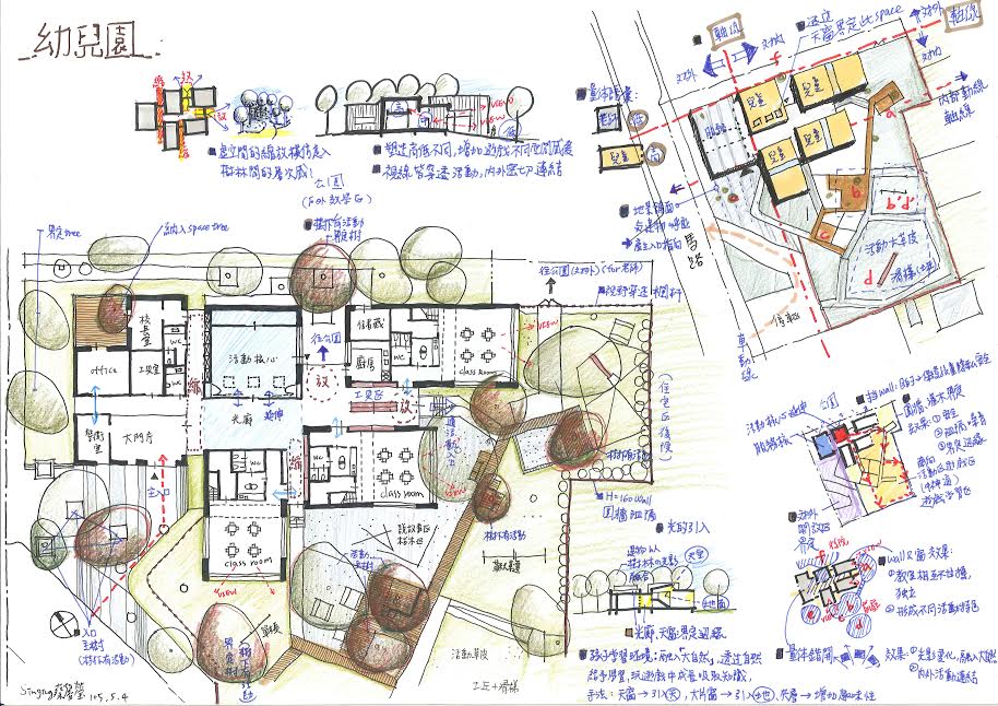

文章陳明城 » 2016 5月 05 (週四) 11:54 pm
北中南學習情緒高漲,每週都可收一拖拉庫佳作。
大樂~
另位學員課前操作。
課後追加操作。

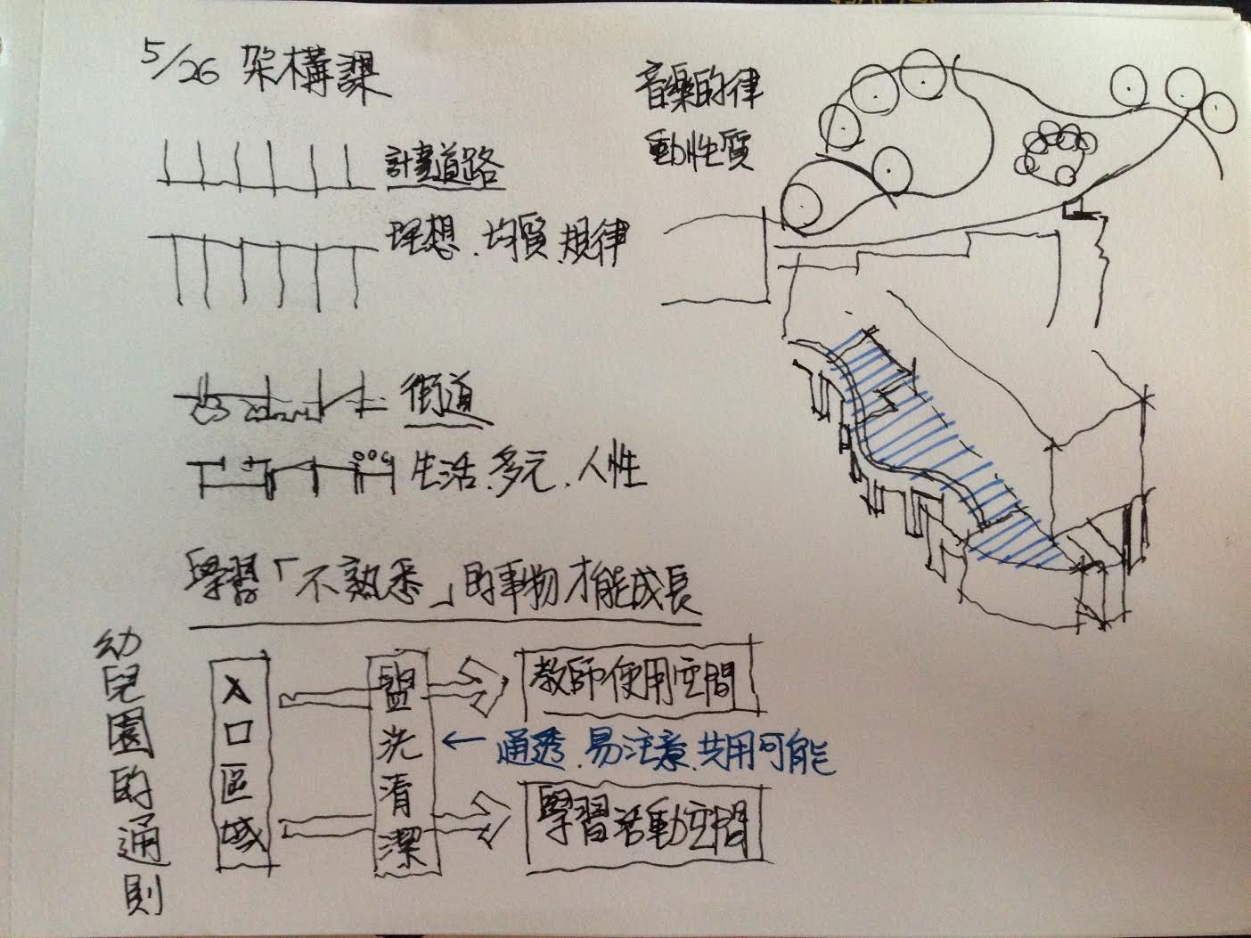

老師您好:
老師在課堂提到的『計畫道路』和『生活街道』的區別,
經思考恰與王建築師演講時所做台語文白異讀的舉例形成有趣的呼應。
口語白讀伴隨長久以來庶民生活的淬鍊,
有很強的環境適應性,
而且往往帶著地方特色與親切感,
這樣的性格令人聯想到生活街道巷弄。
文讀因其骨幹來自於歷朝官方語言文書系統,
常用於某種共通統一準據、專業領域項目,
特質較接近各種計畫上的道路。
經過時空流變,
這兩種讀法的傳統使用區分原則更為繁複,難以單一邏輯直覺判斷,
往往視相約成俗的習慣、使用情境等現實條件來決定。
譬如比起集中設置、號稱更乾淨、明亮、有效率的美食街,
許多人更喜歡置身緊密結合社區街坊那煙霧繚繞、氣味紛陳、人聲嘈雜的傳統夜市。
但在一個追求品質穩定的產業廠區,
直接明快的動線運輸系統可能就比迂迴混雜的路徑更受歡迎。
於是我們學習如何去辨別主要目標、次要條件,
進而去嘗試兼容、去毅然取捨,
在有限時空和資源條件下,不可能完美面面俱到,
就好像考試時不可能把每個會的手法和所有想要表達的圖說全擺上一張圖紙,
而要看題旨基地條件,
選用適當的材料。

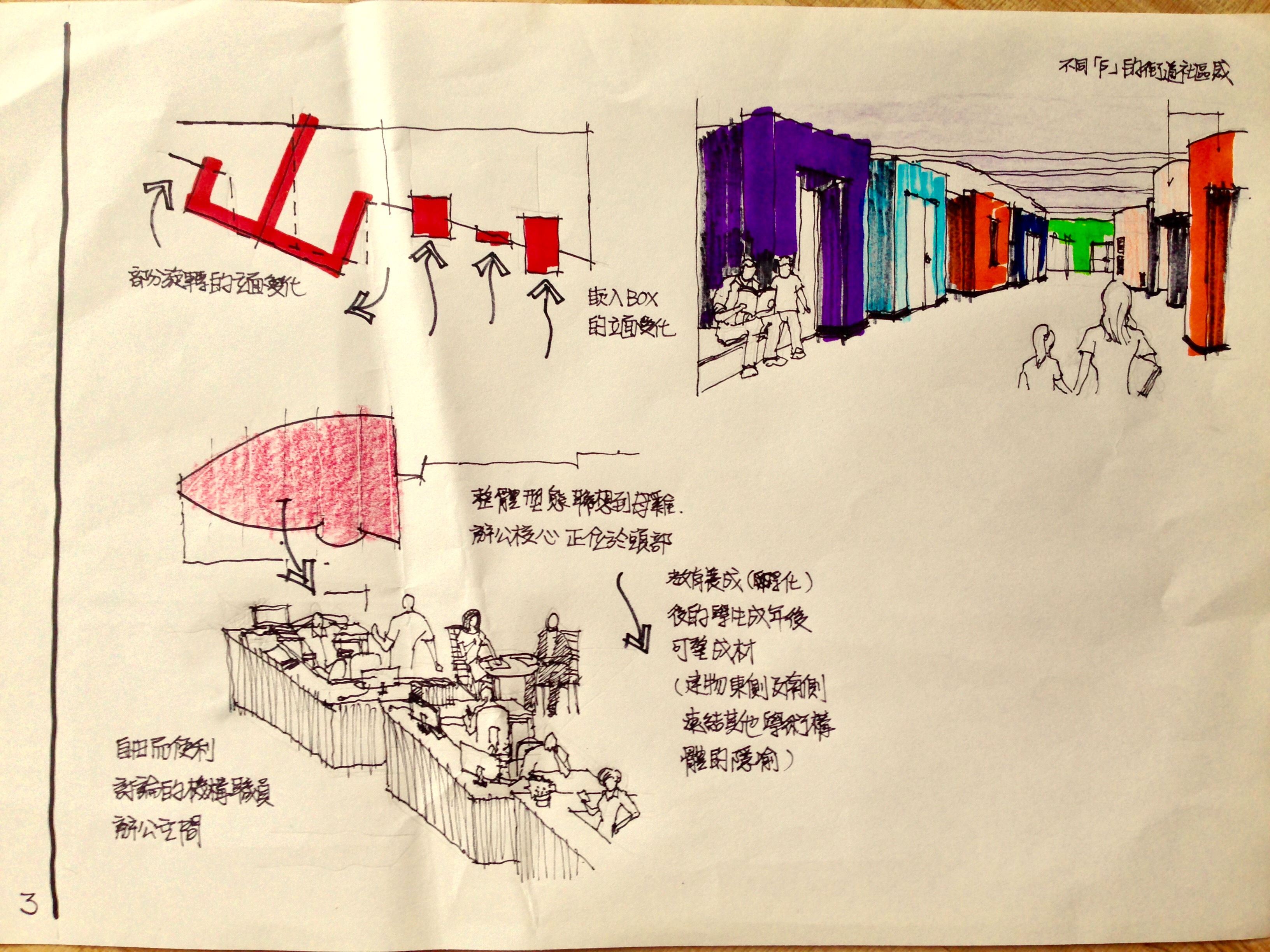

附檔是上課筆記,謝謝老師。
O廷
解析作業之3.
上課筆記!

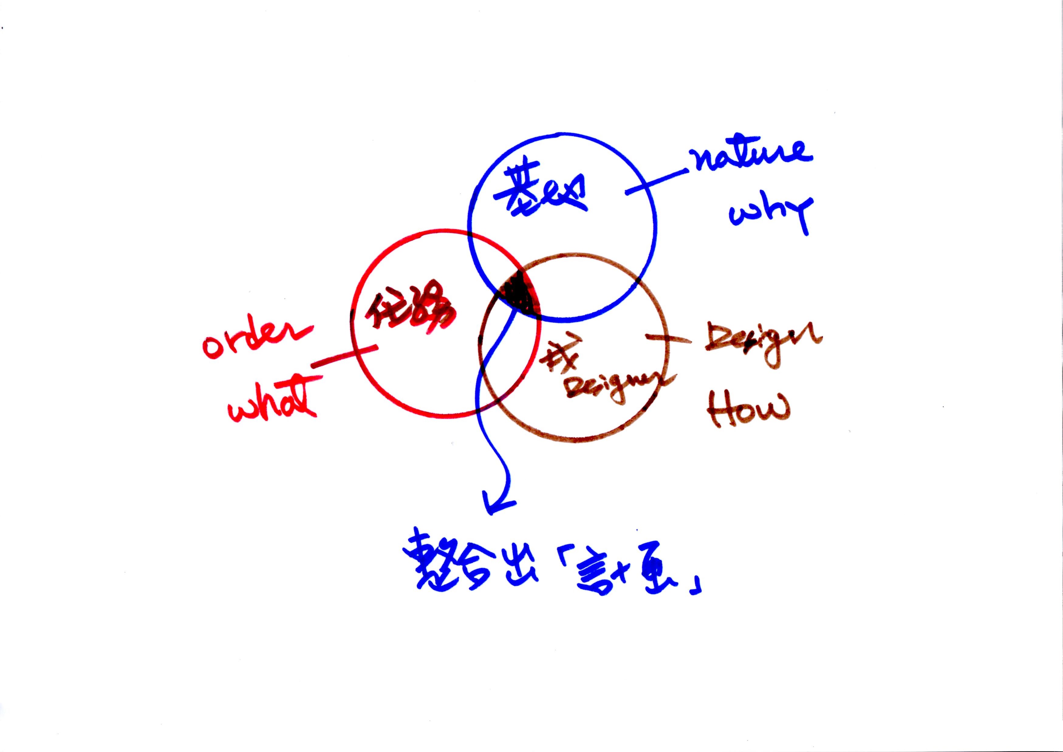

建築既是整合的學門
你的光輝將在9或10月,視你目前的投入而定
我檢視了一下希望與你們談談計畫
目標先懸在那裏_會許你們容易由木見林
下次課程(老母雞_中週三、南週五後一週的課程)_我們討論95年專技16頁的設計考題
教你們如何抽絲剝繭,把一個看似困難(其實極容易)的題目支解成沙西米,沾醬順口滑溜的吞入口。
建議你們還是印出題目,先操作後寄我。只操作計畫部分。(當然若你操作到設計_我也不反對!)
順利
viewtopic.php?t=2069

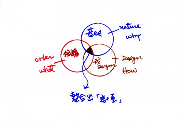

建築計畫解析上中下篇_可見放築塾代誌5.6.7期_2015年11.12月號及2016年1月號。香草山上有售。
https://www.facebook.com/哲思の康_放築塾之香草山上建築書店-539240389585644/…
建築計畫_需整合_環境、任務、設計者。
