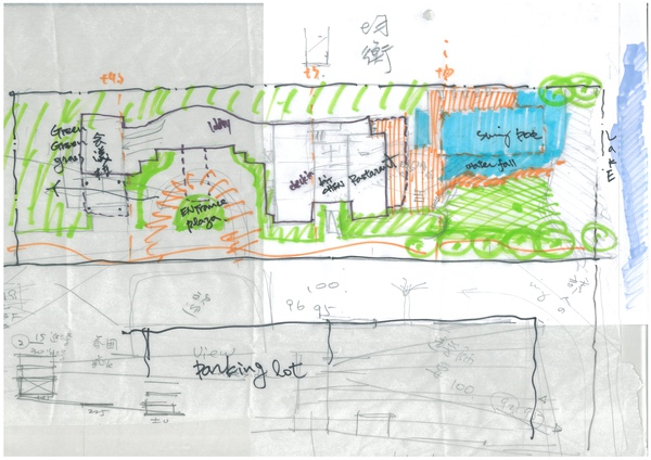

文章johnson0529 » 2010 10月 19 (週二) 6:36 pm
[url][url=http://www.flickr.com/photos/johnson0529/5095879103/]圖檔[/url]
版大各位好,小的第一次嘗試貼圖上來,還請各位版大PP。
不瞞各位說,我是看了陳老大的分析後才想說自己著手畫一張,自己動手畫,真的可以把陳老大所教的刻在心裡,需空間的留設,真的讓設計活起來。 動線安排以及使用區分是我自己安排的,不知這樣可否,另外想問
類似這種題目消防車、救護車以及雲梯車的尺寸是否很重要,還是大約呢是否有需要把停車位尺寸標上去呢?

文章SSDDXX » 2010 10月 20 (週三) 9:43 pm
一.陳老師是個好老師認真的好老師 先予陳明
二.但你的救護車放在那兒啊
三.如果放在地下室 是比較容易被水淹的 那就無法救災了
四.消防車緊急出動 不小心撞到小孩或老人 如果人死了 是無法欣賞建築物的

文章johnson0529 » 2010 10月 21 (週四) 12:43 am
SSDDXX 寫:一.陳老師是個好老師認真的好老師 先予陳明
恩 的確是如此 要找到如此熱愛建築的老師真的很難
二.但你的救護車放在那兒啊
本來想把救護車放地面曾 但是真的有如先前的討論 沒地方擺
地下室並不一定會淹水拉,如果是淹大水的話,就是改出動橡膠艇了,不是媽 ^^
這點我有想到 不過大型的消防車 如果放在六米巷 應該不能進出吧 我覺得放在20米道路這 應該是最好的地方了 至於老人小孩....應該不會吧@@
還是感謝版大 提出四點疑問 THX..

文章SSDDXX » 2010 10月 21 (週四) 10:44 am
你有開過聯結車或大貨車嗎?
倒車時是很危險的
你有小孩嗎?
小孩與老人的行進路徑
是讓人無法預測的
小孩子突然在旁衝出來怎麼辦?
