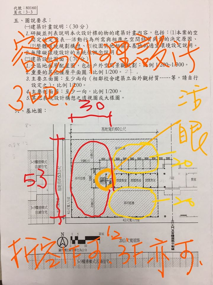

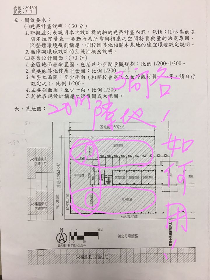

然則,如何拆解?
要知如何拆解?需當知道命題老師究竟要考甚麼?
*若要全拆,那就會如104年專技設計:【友善】社區小學般清出乾淨地塊命題,既然不是全拆,那麼顯然如同105年公務高考三級設計:分時共用學習空間,題目設有一個校園配置,讓你決定要拆哪裡,拆後如何使用。
三個題目都考:因國小面臨少子化致校舍閒置,但老年社會來臨,老人需有更多空間來安置、學習。但因所給區位、議題不同,所以解決方法當然也不同,這是建築設計有趣(挑戰)的地方;也是建築設計〝難〞的地方。
從永續、循環經濟喊得震天價響(的確正是世界區是),當然是拆最小地方(建築)而能獲最大功,最能顯示考生(準建築師)的功力。
既要拆最小地方,又要獲最大功,那麼當然擒賊要擒王;打蛇打七吋。
那麼 〝王〞、 〝七吋〞在哪裡?
*其實基地圖示非常清楚:
哪裡〝頭〞伸得最長?
哪裡 〝阻礙〞XY的串聯?(拆後又可 〝整合〞XY的串聯?)
**文字說明也提示得非常清楚:
