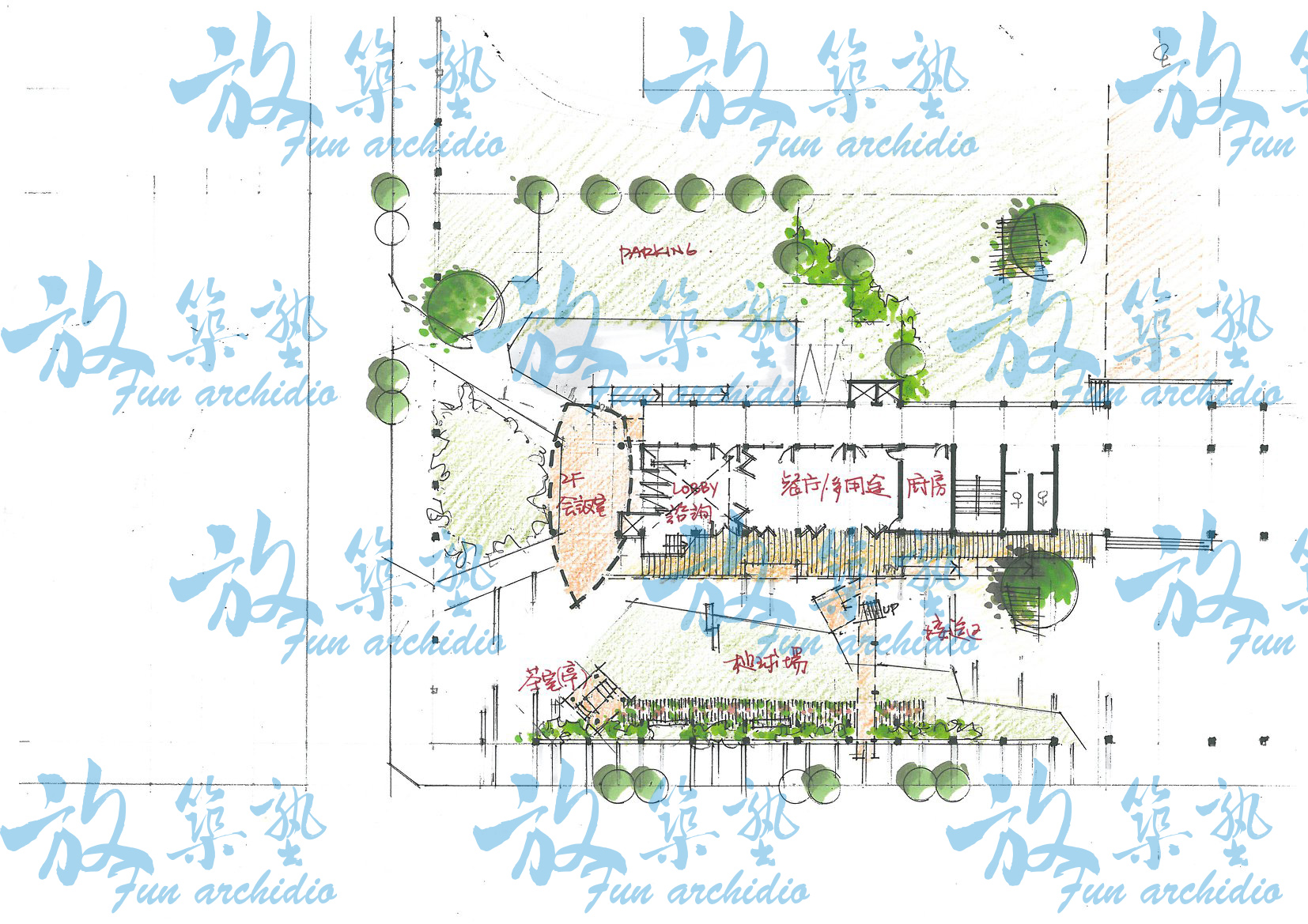

看來今年頗多人設計敗在
一字長蛇陣!
可惜你們沒讀
薛仁貴征東--演義小說
否則當知得像正牌白袍小將會擺〝龍門陣〞才能克敵制勝
啊!
*設敷想起此案例--應都會過。
年紀不大--別學醉空老和尚--練過甚麼功夫,都不記得。
2月6日下午1:45
想不到一眾高手一進考場就被
打出原形!
拿到題目 一眼看出的問題,
竟能迷惑你們!
枉費我考前不段提醒:
X
Y
各班反覆不下十次吧!
想通了
各自去面壁10分鐘!
依自長蛇陣 2.
一字長蛇陣 1.
澳洲別墅案解析。
Ghery 別墅案。

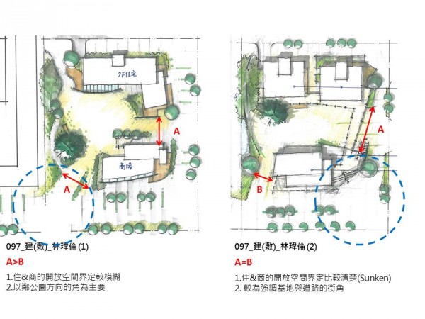

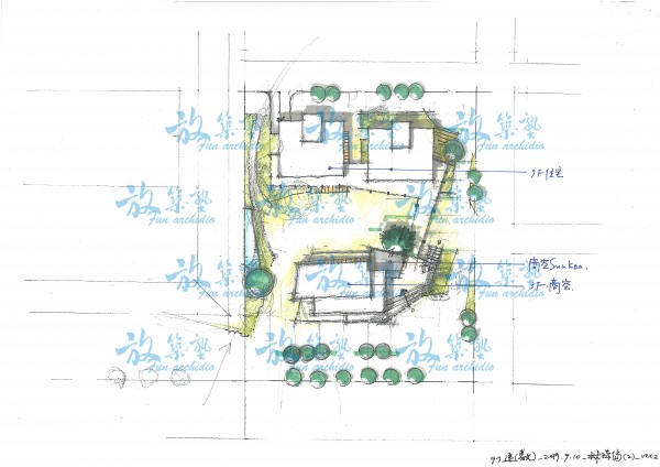

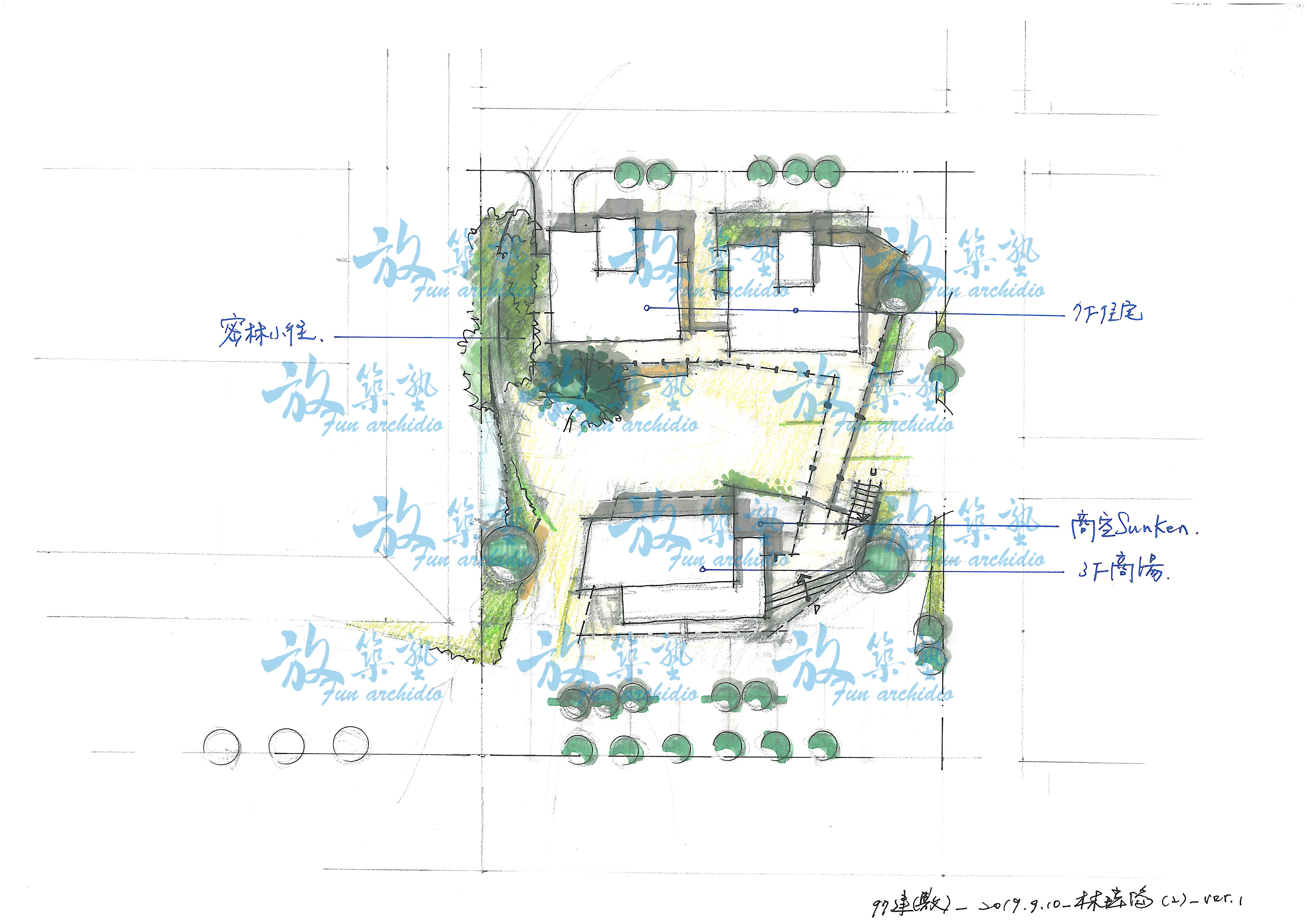

Hi 陳老師:如題,99敷地不知有沒有比較好一些呢?確實入口樹陣換個方向偏後畫面比較穩定感。
97敷地參照朝宏的建議也條改了一個版本,本來我以為廟的次入口相當重要,課後一想應該把任務理解成:1.課題理解:「住宅」如何「面對」「都市」、「古蹟廟宇」、「商業」及「住宅社區」。2.開放空間:中神通我認為偏廟宇比較好,主要入口以鄰大馬路為主要,右向的社區入口則是次要並帶有些生活感。3.人本交通:本來我把車道放鄰十米路,但朝宏老師說放最不重要的地方就好(這裡相對指的是廟宇的次出入口,但和我本來的判斷相左,這裡也一併修正過來嗯嗯,雖然上面三點是這麼寫的,但和朝宏播放的高手操作相比,差異還是相當之大的,肯定有目前我有想到的盲點,還請老師得空瞧瞧。以上,謝謝 O倫
Hi 陳老師,
稍早有找O翰說明後勾了附件兩張。它們基本上是一樣的,就是主景樹的位置不一樣。
ver.1:構圖上放到比較靠廟宇,假設主殿是間接被看到的
ver.2:不要擋住媽祖廟的主殿,主殿的屋頂比較明顯
我想和我之前操作最大的差異是除了街道以外開放空間外,住商的規畫比較需要在意的是屬於「社區」及「商業活動」的開放空間有區隔比較好,這些朝宏課堂上也有提到。
至於北向的住宅樓,我認為原案或分兩棟好像都可以,分兩棟的話在鄰北邊8米道路有個入口指示應該可以,目前我這麼認為。
以上,謝謝
O倫
