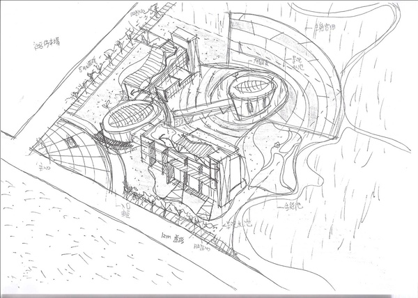

陳明城 寫:
blueprint 寫:小弟認為設定企業的性質是本次設計極重要的開端,最好具有強烈的形象、使用特別的空間、生產獨特的產品等等,好發揮的題材(具有戲劇性效果的為上選 :wink: )
還記得去年我將題目設定為某國際知名服飾業的員工度假中心,
餐廳配置在西南角(可觀賞夕陽),為一個底層挑空的獨立量體,僅有幾支柱子落下,就像一個極大的雨遮,蓋過了車道,順便圍塑一下主入口。
主要量體為東西走向,與南北走向的餐廳成L型,其間以空橋連接。
因為題目擺明了說會有"創意活動研習"在這發生,
所以我在基地東南側挖了一個大生態池,池中有一個很長的走秀平台從西北向東南延伸出來,
兩旁有階梯狀木平台飄在水上充當觀眾席...(可憐的員工是假度假之名,行研習之實...)
至於建築計畫則花了大約一個小時量身打造(因為佔了40分嘛...)
上頭描述的就是『計畫』!
路易康說:不論業主如何計畫,建築師在瞭解業主的須求和觀察過基地後,一定得提出建築師的『計畫』!

不知blueprint大想像設計的「池中有一個很長的走秀平台...」,和這張圖片庶幾近乎?
說個小插曲,這張圖片上課時是接續在交九轉運站圖片後投映解說的,那個星期有兩位認真的學生去作交九的實地參觀記錄,它們努力的想在W HOTEL找到這個場景,而 不可得!

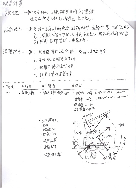

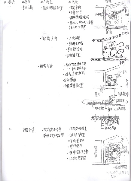

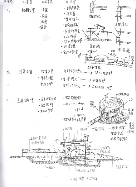

檢視學生作業,得些佳作,將陸續貼上,請期待。(97專技計畫)
已頗完整,但蠻可惜的是:這位朋友因為太認真了!而忽略了一項大訴求。因此影響了計畫的撰寫與空間的規劃。
諸位看倌不妨幫他檢視檢視,給他些意見。
當然若他自己能恍然大悟,明白太「ㄍ一ㄥ」在那裡,那就將更有進境!
文章: 3241
文章阿明 » 2010 9月 08 (週三) 11:42 pm
小弟猜是:大大有用心定義了企業文化及產品形象,但對於主要的創意研習空間著墨的量及質略顯較少,故覺得稍微可惜點;也許可在剖面圖加入些(行為模式與環境互動的想像),延著創意的思緒發想,相信以大大定義建築計畫的功力,也能夠定義出(畫出)令人激賞`與眾不同的空間(圖).
