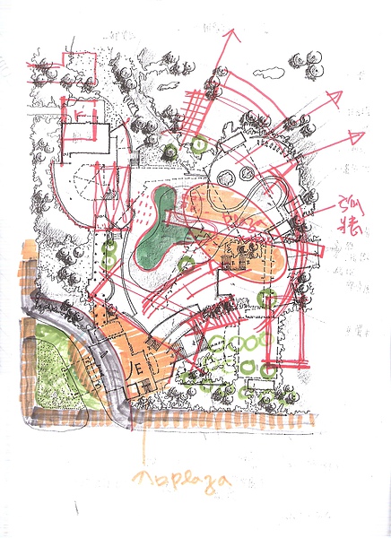

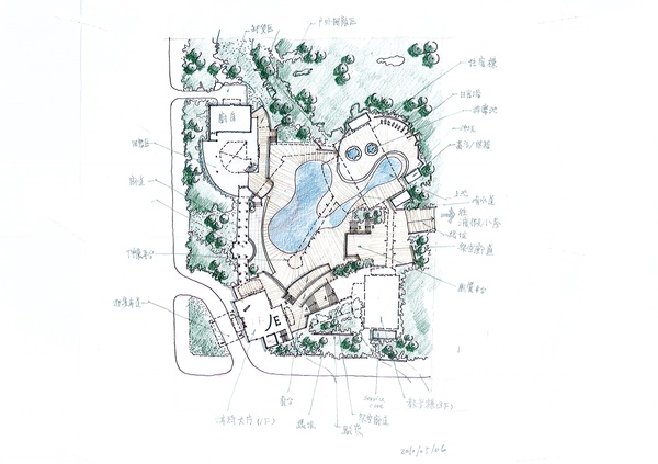

文章陳明城 » 2010 5月 14 (週五) 11:09 am
貼個朋友作品給akan參考
模特兒跨國經紀公司─渡假研習中心
以下是他撰寫的─計畫。
設計概念 捧在掌心的明珠
受訓的模特兒,每一位都是模特兒學校捧在手心的一顆明珠,須要時時呵護與滋潤;因此,本設計將以捧在掌心的明珠進行發想。
設計目標 – 設計策略
眾星拱月的表演舞臺 - 多面向多角度的表演舞臺及伸展臺 / 可以倒影天光
的戶外泳池 / 外環掛在建物外側高低交織的平臺和
坡道 / 逐層漸退建築物陽臺所形成的觀眾席 / 可以
從基地外一眼看見內庭的大入口
輕快交織學習空間 - 與學習教室相接的通道 / 直達空中觀眾平臺的大階
梯 / 可以練習走星光大道的入口 /
無邊界的觀眾席 - 外環掛在建物外側高低交織的平臺和坡道 / 泳池邊沒有
固定座位的觀眾席 /
隨處都可以有活動發生的環境 -
空間氛圍形塑策略
 在建築物的整體外觀上,模特兒學校應該有比較輕巧、流暢的感覺,就像模特兒在伸展臺上輕盈曼妙的步伐。
 在在空間氛圍的形塑上,從入口區開始的低調,藉由穿透性高的通廊,將進入者的視線,在視點不斷轉換間,逐漸由樸素的、自然的建築群外圍,帶往眾星拱月的表演舞臺達到極致。
 在空間的圍塑上,藉由半戶外迴廊、斜坡及觀賞平臺,串聯三棟主要建築物。這些迴廊、斜坡及觀賞平臺,應該有個很不均質的特質;因此,除了聯通各棟的功能外,可以提供成為觀賞者的觀賞平臺,也可以成為攝影師為模特兒取景的景點,如此一來,表演者育與觀眾的角色可以快速互換。由此,模特兒們可以再互相觀摩中,累積出未來巨星的風範。
在建築物的配置計畫上,從基地的西側、西南側至南側,將依以傾斜30~45度的”C”字形出現3棟建築物,而在”C”的缺口,則會有一座眾星拱月的表演舞臺。
這3棟建築物及表演舞臺的內容,大致分述如下:
1. 餐飲住宿棟
餐飲部在1~2F / 面內庭部挑高 / 挑高區外有平臺,平臺以斜坡連至內庭
住宿單元在3F以上 / 面內庭部份逐層退縮)棟
2. 教學/行政棟
為了讓眾星拱月表演舞臺上的表演滲透出來,1F挑空,讓柱升起;同
時在外側沿步道疏植喬木,喬木下方種植灌木,形成樹籬。
3. 攝影棚大樓
同樣地,表演舞臺歡娛的氣氛奔放宣洩出來,1F也應該挑空,讓柱升
起;外側則比照教學/行政棟以樹籬方式處理。
這三棟建築物在圍塑的形態上,會以傾了30~45度的”C”字形出現在基地上;
而缺口則有一座眾星拱月的表演舞臺。
此外,在眾星拱月的表演舞臺週圍將有一座自然曲線的露天泳池;如此一來,除了聚光燈外,在清澈無雲的星空下,滿天知名和不知名的星斗,都將被一池清水吸引,成為巨星勇往向前的粉絲行列。
再者,攝影棚大樓一F挑空後,2F會是一個大的平臺。在這個平臺上,沒有分裡外的牆,所以所有的人及附近居民,都是被歡迎上到空中觀眾平臺觀賞表演。因此,空中觀眾平臺會以大階梯,下到入口區。在平時,大階梯可以是附近居民飯後散步時,小歇的大座椅,也可以成為居民登高望向西南方夜景的好場所,同時也可以是情侶幽會談心的好地點;當然,也是模特兒攝影取景、練習走樓梯的好教室。
表演舞臺有著珠母貝的造型,它會浮在水池上,在半開的殼中,模特兒就像
一顆顆光耀的明珠。
提醒他,寫了太多「設計」而非「設計準則」,如此一來將限縮設計的發展,也容易看出設計上未符計畫的操作,所以此部份,他繼續思考調整中...
倒是他已畫了一個配置
而我也出手調整了幾下─覺得案子頗富興味。
