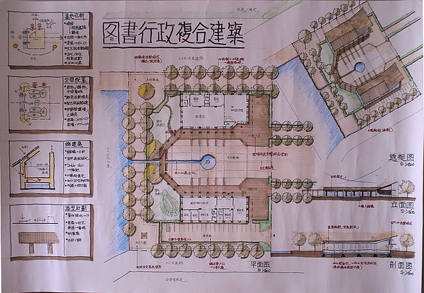

文章Thomas » 2010 5月 25 (週二) 12:58 am
雖上一輪設計過關
但洗牌後考了兩次都沒過
98專技只考42.5分(複查知計畫11分、設計31.5分)
請前輩們不吝拔刀

請注意「環境」向你說了甚麼話....
文章陳明城 » 2010 5月 25 (週二) 10:14 am
Thomas有很好的表現法。(相信在建築的路上,你佔了很多便宜。)
我很能理解你可以考過設計,更能理解你洗牌後,連兩年未能過關。
你的問題出在對「環境」冷感、無感。貼幾張圖,依你程度應很容易「了」了!
祝:順利。

文章L-archi » 2010 5月 25 (週二) 10:37 am
陳明城 寫:Thomas有很好的表現法。(相信在建築的路上,你佔了很多便宜。)
小弟也有類似的感覺,你的配置方案與該基地的特性無太大的關連,有點可惜。
心中有一個明確的主題,設計做出來就會不一樣。
不妨思考看看,圖書館誰的圖書館?誰來使用?妳要加入什麼議題?
如何與行政空間結合?

文章zxcv » 2010 5月 25 (週二) 11:18 am
加油~~加油~~ :o
我覺得你的筆觸很棒
你只差一步而已了
試著把用在「室內」的心思
也關心一下基地內與基地外的「環境」
例如
怎麼可以把廁所和教具室放在校園中軸的端點呢
多功能教室和河岸的關係怎麼只會是一道RC牆呢

文章Thomas » 2010 5月 25 (週二) 11:41 pm
掉進考題,深陷其中…這麼多盲點都不自覺…
謝謝老師/學長一語道破。
改天用97/98專技考題練習,也請各位傾囊相授。
__如果前輩們沒有完整的8hr,都是怎麼練習的?(一邊上班一邊拿A3背面???)
