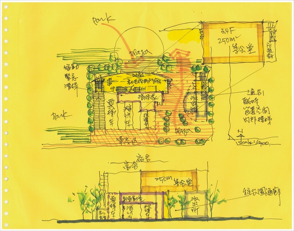

陳明城 寫:看過題目─已試畫過幾次給不同班的學生看過。
但卻皆未留存片紙或影像。
此題宜如魔術方塊般善用不同尺寸的挪移(平面及立體),以讓各空間在模距上互卡,則可爭取到東南角廣場、及聯結公園九米高通廊。當然這時尺寸越嫻熟越游刃有餘(所以我一再盯尺寸、尺度)。
這題如此難倒眾家弟兄,且花40分鐘試繪以與眾弟兄分享。
我也畫了2樓滑下來的滑桿。但據指正因常發生意外,台北市已通令停用滑桿(會不會如陸戰隊遇40公分寬水溝須轉彎不得跨越的規定。〉

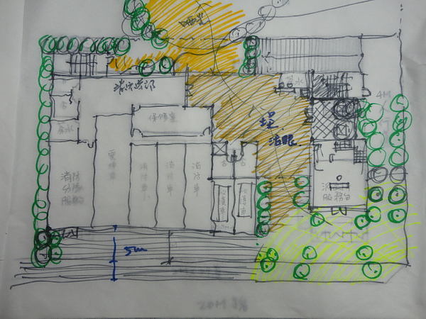

陳明城 寫:朋友試作一案
首先,我從小就在消防隊旁邊長大,印象最深刻的就是消防車前面那五米淨空區,沒這個就不會過,消防隊派出所這類機關都是有標準的空間配置來套用的,而且沒什麼特色,但機能上都很合理,甚至世界各國的配置都很像。正常的消防隊平面就是把陳老師的這張圖拿掉集會場和派出所。
我的配置裡,一樓會有維修器材設備等等,二樓是他們辦公閑晃的地方,緊急出動的時候會在二樓換裝再抓著"鋼管"滑下來到一樓。所以整棟樓平面就是個大約16~17米寬的長方形而已,配合樓上的套房,而且消防車停車位後方沒有室內空間,因為他們需要有地方保養維修裝備和車輛,戶外空間比較好,題目要求的設備空間大小比較像收納用的。
我認為該花點功夫把中間穿堂虛空間經營一下,應該是較完整的圓形或方形,而不是目前不規則的鋸齒狀。
讓集會場在這位置是很棒的,比我原本的想法還棒,我的集會場比較像後院,北側靠著公園空出來而已。
陳老師的這集會場在平時是給想進出公園走捷徑的民眾,在某些時候才拿來集會。
這個配置全部的位置我都很贊成,包括地下式車道在東側也是我認為最恰當的地方(絕對不在南側)。
另外,消防隊一樓櫃台和警察派出所一樓分別在西側和東側,也是很棒的方式,其中警察派出所在東南角幾乎是這題目唯一的解決方式,沒這個也不會過,這也支持了車道在東側的一部分原因,警車出入會經過派出所櫃檯,又不與西側的消防車干擾。
另外,一個問題請教各位,個人認為這個題目中規中矩四平八穩,為什麼大家都拿這麼低分?難道評審刁難?
年底我也要考建築師了,實在是很擔心評審刁難的程度耶。
嗯,確是可經營一下。
依我能看到不及格的圖,大約皆處理了機能,但忽略了機關、商辦與公園的聯結。
應無所謂評審刁難!

應無所謂評審刁難![/quote]
那就是我進步了,呵呵呵,或許是從小住消防隊旁邊的關係。
