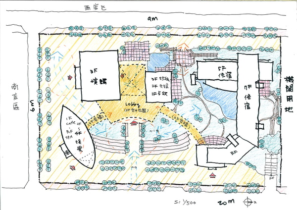

文章yotaka » 2010 11月 22 (週一) 2:57 pm
還很不成熟, 麻煩各位前輩跟老師了~謝謝

文章詹天仁 » 2010 11月 23 (週二) 12:23 pm
yotaka大第一次po文就如此大方分享,小弟先致上敬意
看別人的問題都比較容易,我個人提出以下拙見供yotaka大參考。
1.各機能分區明確,但八字形平面的對稱卻因右邊外突量體打破,
是不是可以在八字形平面之左右翼高度改成左高右低,右翼西側樓梯間應可與外部開放連結。
2.1f左翼講堂缺乏等候、集合空間。且講堂太多間以致與外部空間層次太少。

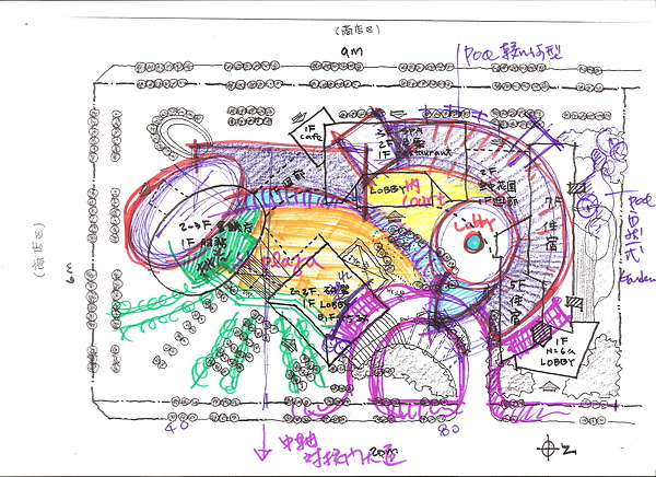

文章陳明城 » 2010 11月 25 (週四) 11:13 pm
王建築師98金榜後仍作練習作品。
建議yotaka大細加品味比較─會有收獲的!
文章yotaka » 2010 11月 26 (週五) 5:01 pm
謝謝各位先進!!!
"圍封"是一個不能忘的課題阿!

文章陳明城 » 2010 11月 27 (週六) 1:08 am
yotaka 寫:謝謝各位先進!!!
"圍封"是一個不能忘的課題阿!
應還有更細膩的吧! :oops:
文章yotaka » 2010 11月 27 (週六) 2:03 am
請問一下陳老師~ 王建築師的解法,
是把機能比較徹底的拆開, 分作成四棟, 在用空橋連結這樣嗎?
比照起來我的問題是不是, 我的量體橫躺躺的在基地中間, 所以把平面上的綠地廣場都給徹底隔開,
綠地穿越性不佳呢?
但是我有時後練習又會很容易把平面拆開之後,導致形體有點太碎, 圍塑性沒有做好.
所以是要去拿捏開放空間的寬跟緊來製造小圍跟大圍感覺, 讓開放空間也更有層次嗎?
謝謝大家 :D

那再看看這張。
文章陳明城 » 2010 11月 27 (週六) 3:17 am
yotaka 寫:請問一下陳老師~ 王建築師的解法,
綠地穿越性不佳呢?
謝謝大家 :D
yotaka大:
那再看看這張。
文章陳明城 » 2010 11月 29 (週一) 3:03 pm
綠地穿越性不佳呢?
謝謝大家 :D
yotaka大:
你也可查核一下草皮、廣場舖面的差異?
