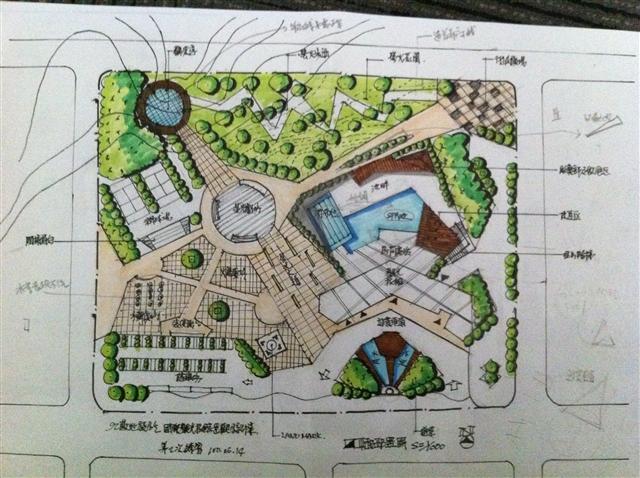

文章陳明城 » 2011 6月 14 (週二) 10:17 pm
上週學生操做圖面
本周修正圖面
但斜軸需加種很多很多的樹!

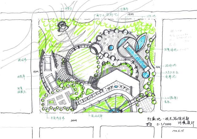

文章Peter Tsao » 2011 6月 16 (週四) 12:36 am
關於地景練習的同學,分享一點個人意見,請別介意!
關於修改前的圖:
1.修改前的地景,樣式豐富創意而大膽。
2.錯移的停車場,當然拿掉幾部車位作植栽比較合理。
3.地貌回應性較優,曲線部分疊合等高線。
4.中間的水域和右上角的平台尺度較奇怪,似乎過大,但還可以收掉。
5.網球場的周圍建議有相因應的設施。
6.入口截角稍微留意一下即可,。
關於修改後的圖的感覺:
1.線條零零角角,原有的層次感,變成硬鋪面硬梆梆的綿延?不太符合生態工法?
2.修改後基地的休憩感。被十字分割的軸線切碎了。比較向嘉年華的歡樂,而不是觀光休憩空間的靜逸放鬆。
3.十字分割的中心是一個空的廣場,讀不到氣氛,可以想像巨大硬鋪面在假日中午的炎熱。
4.端點和接合點都用圓形語彙比較缺少變化,同時圓形用了四次,語法開始出現贅字。
5.停車場回到規規矩矩的排排站,停車端點沒有回車空間比較可惜。
6.原來鋪面的語彙豐富,現在變成都是網狀交錯線條。
7.地面鋪面語彙延伸到屋頂鋪面?無法解釋機能的合理性。地面層著重排水涵養,沒有熱焓的問題,建築物頂層隔熱、防水。如果你要處理建築物屋頂,不建議只處理「皮」,可試著處理「體」。
8.對於高低差的回應不見了,變成一道閃電切到又上方的轉角空地。閃電切碎等高線?考場上建議你取消等高線需線部分,略作地貌規劃。(尤其劃上虛線等高線,是協助老師看到你的缺點。)
9.你偏好對稱語彙不是好習慣,除非熟練到能夠處理所有的對稱,否則很多不完整對稱,可能是很值得調整的地方。
10.密林大量伐除?以大片草皮綴喬木幾株取而代之,有不夠合理,除非有更強烈的理由驅動。
11.環境關懷程度似乎也降低了!
抱歉!太挑了!其實總體來說,畫的不錯,筆觸和字的書寫都水準以上!
Peter
曹登貴。曹登貴建築師事務所負責人,都市計畫技師高考及格
曹登貴私人信箱:dktsao2004@yahoo.com.tw
阿貴建築師的部落格http://peter-tsao.blogspot.tw/
Peter Tsao
文章: 980
來自: 彰化市中央路橋旁
文章conie » 2011 6月 16 (週四) 11:04 am
感謝曹老師的指點,所指出的問題及建議讓我受益匪淺,也呈現出這二次的練習我所關注的地方的確有很大的不同,非常謝謝曹老師對圖面的費心及指正。
1.修改前的地景,樣式豐富創意而大膽。-->第1次操作時較輕鬆,手感的表現形式較大膽,但欠缺較深入的思考。
2.錯移的停車場,當然拿掉幾部車位作植栽比較合理。 -->謝謝指正。
3.地貌回應性較優,曲線部分疊合等高線。 -->操作時有注意到,將步道及觀景亭與等高線作疊合。
4.中間的水域和右上角的平台尺度較奇怪,似乎過大,但還可以收掉。 -->謝謝指正,這是大家都批評的地方。
5.網球場的周圍建議有相因應的設施。 -->謝謝指正
6.入口截角稍微留意一下即可。 -->謝謝指正
關於修改後的圖的感覺:
1.線條零零角角,原有的層次感,變成硬鋪面硬梆梆的綿延?不太符合生態工法? -->第2次操作比較關注於線性的設計手法及外部空間的活動廣場,結果似乎忽略了對環境及生態的關愛。
2.修改後基地的休憩感。被十字分割的軸線切碎了。比較向嘉年華的歡樂,而不是觀光休憩空間的靜逸放鬆。 -->操作時注重軸線的操作而比第1次操作時來的拘謹,,廣場的處理太硬及太銳利,謝謝指正,不過嘉年華的歡樂好像也挺有趣的,^^。
3.十字分割的中心是一個空的廣場,讀不到氣氛,可以想像巨大硬鋪面在假日中午的炎熱。 -->謝謝指正,我是把它想像成夜間的星光劇場,但白天時的確是有點空。
4.端點和接合點都用圓形語彙比較缺少變化,同時圓形用了四次,語法開始出現贅字。 -->謝謝指正。
5.停車場回到規規矩矩的排排站,停車端點沒有回車空間比較可惜。 -->謝謝指正,操作完時我也發現了。
6.原來鋪面的語彙豐富,現在變成都是網狀交錯線條。 -->舖面手法變單調了,謝謝指正。
7.地面鋪面語彙延伸到屋頂鋪面?無法解釋機能的合理性。地面層著重排水涵養,沒有熱焓的問題,建築物頂層隔熱、防水。如果你要處理建築物屋頂,不建議只處理「皮」,可試著處理「體」。 -->屋頂的處理手法太表面,謝謝指正。
8.對於高低差的回應不見了,變成一道閃電切到又上方的轉角空地。閃電切碎等高線?考場上建議你取消等高線需線部分,略作地貌規劃。(尤其劃上虛線等高線,是協助老師看到你的缺點。) -->謝謝指正,操作完時也注意到這個地方,應該將高程作一個處理及回應。
9.你偏好對稱語彙不是好習慣,除非熟練到能夠處理所有的對稱,否則很多不完整對稱,可能是很值得調整的地方。 -->謝謝指正,對稱手法對我來說是比較直接的反應,可能是在事務所待久了腦袋被塑化了。
10.密林大量伐除?以大片草皮綴喬木幾株取而代之,有不夠合理,除非有更強烈的理由驅動。 -->謝謝指正,植栽表現太稀疏會讓人造成誤解,茂林的植栽手法表現不對。
11.環境關懷程度似乎也降低了!-->謝謝指正,這是個大問題。
conie
文章: 47
註冊時間: 2010 12月 13 (週一) 5:57 pm
來自: 北大特區
謝謝曹老師!
文章陳明城 » 2011 6月 16 (週四) 11:34 am
謝謝曹老師撥冗指導!
這些子弟兵11月第二週末的華山論劍都要接受曹老師、何老師的閱、評圖檢驗的。
加油!
再貼一張,再麻煩曹老師囉!

文章Peter Tsao » 2011 6月 16 (週四) 1:15 pm
很高興得到conie大大的良性回應。
也因為有你的說明,更瞭解你的思緒。所幸你的圖面其實大多是瑣碎的小問題,這個題目沒有戶外的詳細資訊,所以,改變設計的模式與習慣即可!狀況其實還不錯,加油!
