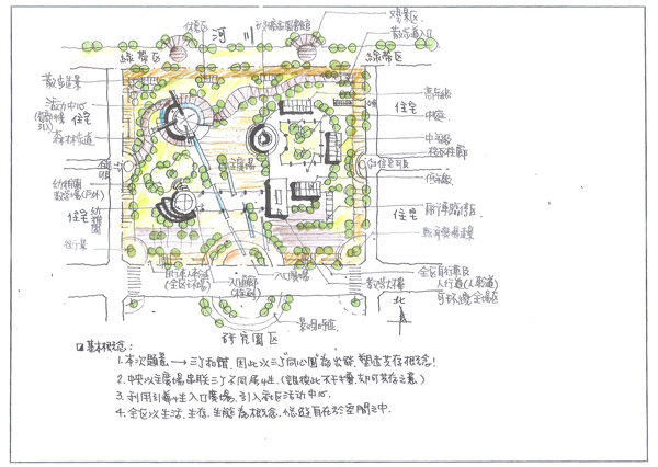

文章Thomas » 2011 2月 24 (週四) 12:19 am
考完回家重畫的解題配置
只得45分,請前輩們拔刀相救(今年還得準備考第十次)

文章陳明城 » 2011 2月 24 (週四) 2:23 am
僧多粥少,少家歡樂多家愁!
自認為準備充分了,是否真的充分了!
自認為盡心盡力了,是否真的盡心盡力了!
別忘了你不只在畫給自己看,你是在與國內高手比拼!
我也有幾位學生慘痛療傷中,但幾位通過的學生作品的確值得通過。
先貼二份作品供參,未過的朋友不妨比較看看,是否有值得參考處。
本案獲65分。
一如我在站上提出:在這擁擠的downtown加一會極適合置入虛空間,本案下方基地保留沿街立面以圍封活動空間。
本案尚未確認分數。
一如曹老師囋聲的:加一經營咖啡、小店。但精采的應在其與社區通透互動等效果及紅磚、綠樹等處理與小城契合。
另有一位學生尚未勾勒上繳,但電話中他強調:與社區融合、一樓放空、加一民俗展示上課空間(他慶幸未擺上第一時間想到的社教館!〉。
如果你能找或看出差異,恭喜你庶幾近之!
最後由 陳明城 於 2011 2月 24 (週四) 1:13 pm 編輯,總共編輯了 2 次。

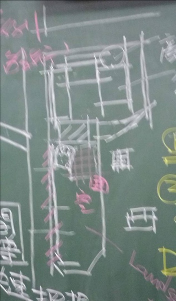

文章dinshin » 2011 2月 24 (週四) 10:45 am
先感謝台南成大小杜,克翊兩位建築師的引領指導....志峰兄的熱心組織,還有其它曾幫助過我,指導我的前輩....版上明城老師的提點....基義老師的圖資.....都幫助我很大......有了前2年的教訓...才知我的思維必需放大來看整個題目.....還好試題老師應該有某些部分認同我的構思...才讓我以66分低空飛過....
明城老師要我分享下作法....小弟獻醜下.....
1.看完題目時....我先去連聯想到周遭環境有無與題目類似的.....當下想到台南忠義國小...成功國小...安平老街西門國小......當下我的腦海中已浮現N個思緒,靈感,設計構想滔滔不絕湧現出來,自信心也有了...過來就展開了
2.右下2個寺廟....我想到將基地融合.......寺廟是當地居民信仰中心...也是"文化"表徵...當下給了文化軸線與學校呼應.....並利用學校梯間做了地標...交代與寺廟外觀造型呼應.....學校入口玄關軸線端點可以看到寺廟
2.右側巷路為通學步道....限制汽車進入....學校周圍即跑道...
3.題目所指週遭環境購物生活機能都足夠......當下想到....地下停車場....又聯想到立體多目標法規...學校下方做停車場是OK的......可以處理周遭居民的停車問題.....寺廟香客的停車問題.......
之前有大大提及二三級都市...及小廟...停車問題無法支撐題目....但是我認為....環境應預設未來都市發展....不能不考慮....而且設計就是讓你盡情發揮.,,,..因而被現實面綁住....那什麼設計都不能談了
4.左上街角退縮廣場....表演...活動....緩衝......居民使用等等....左邊中間為校門入口....沒錯..我就是把它切ㄧ半...上為校園,下為居民活動中心兼禮堂....上有穿廊連通....校門可直通廟埕
5.其他寺廟帶來的噪音處理,並建議政府徵收寺廟周遭幾戶住家...整合ㄧ文化園區出來
6.校園是開放的....但教室也必須有某些程度的私密..圍繞...因此遠離寺廟,街道...盡量靠右邊配置...廚房靠上街道並提供設備連結半戶外咖啡廳(家長等候區)再連結街角廣場
左邊靠近路....1F做行政中心....2F居民才藝教室或專科教室.....下方1F OPEN....支援寺廟....變半戶外廣場...連結廟埕...再連結寺廟成過度空間
以上是ㄧ點點想法..還有其他細部不再說明......供參考
總之我的大方向...基地對周遭環境....反之...週遭環境對基地.......個人覺得這次題目不在於學校教室的配置....而是如何處理與寺廟關係及+1......也就是社區...學校....寺廟三者或更多的關聯.......這得歸功我的小孩了....讓我有機會體驗....可以應用在這次考試上
最後由 dinshin 於 2011 2月 24 (週四) 11:55 am 編輯,總共編輯了 1 次。

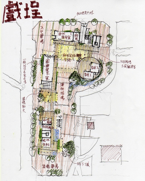

文章陳明城 » 2011 2月 24 (週四) 11:05 am
barbarian 寫:To Master Chen
I am with your side, but lost in the masquerade---fell again in Site Planing this time.
So, maybe it is not good enough just with your side, it would be better to go with you lest I will fall in the coming year.
讓我貼張學生敷地作品:
陳老師您好:
剛剛利用一點時間還是先把草圖畫了,(詳附件)
其實在看完陳老師的解題,感覺老師解的比較有系統及整體性,
因此,自己勾完後綜合幾點缺點如下:
1、活動中心太裡面,可及性較低。
2、幼稚園與校園關係較薄弱,同時接送區不易。
3、主廣場鋪面太多應該前面一點,剩下都是綠意盎然才是。
4、B1停車場處理不夠理想。
5、入口表達不夠明確。
6、教學棟位置不理想,全區教學圍塑有遮蔽一些視覺景觀。
總覺得自己還很多不盡理想,文字寫不完,雖然未收到成績,但此次能過關
我想因該也是運氣好吧!
特提供此圖及自我評量,請老師不吝指教!
○○敬上100.02.23
這位學生夠努力,授課期間我至少改過她十張大圖吧(因我很悍,未帶圖不准上課)!幸好還有多位未被嚇跑的學生!
也再貼上考完當晚我談笑中習作(較慶幸的是我在別人辦公室會議桌上畫A4,而非如考生在烤室畫A1大圖紙)
願同行。
