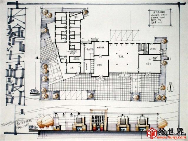

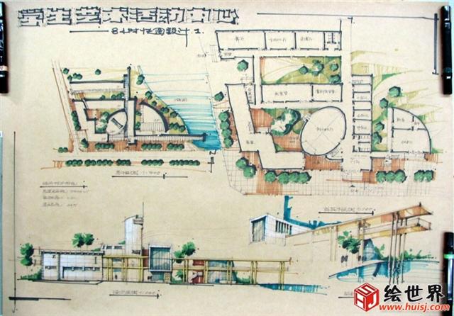

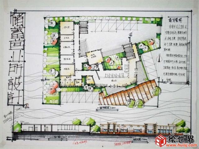

文章陳明城 » 2011 5月 17 (週二) 4:47 pm
qq32936 寫::cry: (歐...40幾分我真的還滿想哭的..全部都被設計拉低)
不好意思陳老師,直接丟圖上來缺少了些誠意,以下我先自我檢視幾個問題:
1.平面配置很陽春,近日打算從臨摩做起。
2.之前上補習班的課時,老師提過的"破縫",我也正在尋求解決途徑。
3.上色上過頭了,對不起...
4.表現法似乎缺少平衡感(?)我會盡量控制我的色彩情操,線條部分再加強。
5.其他的問題可能也太多了,各位大大懶的指教也沒關係,近日還是在練習幾張圖好上戰場,我求的不多,只願50分,若能助我找出盲點&捷徑,感激不盡。 :cry:
乖!別哭。我們一項項把結解開!
取法乎上僅得乎中,取法乎中僅得乎下,取法乎下僅得乎下下。
希望你能找到上乘案例臨摩
你說的應是我在課堂上提到的「退接」,別忘了我還提到了「押出」,以有別於一般學生僅慣用的「鎖點」,貼幾張圖片幫助你了悟。
3.上色上過頭了,對不起...
你好像學了王健老師的表現法,所以和這個世代有點距離,你的圖有點中國「考研」的味道,慶幸的是你好像也不比他們差。貼三張「考研」的圖讓你比較比較!你的表現法確須大徹大悟的檢討一番,但問題卻又不在線條!
5.其他的問題可能也太多了,各位大大懶得指教也沒關係,近日還是再練習幾張圖好上戰場,我求的不多,只願50分,若能助我找出盲點&捷徑,感激不盡。
近日若還是再用此舊方法繼續練習幾張圖準備上戰場,恕我鐵口直言:恐怕凶....
建議能速速找到心法,趨吉避凶!而且你鐵定不老,可以練練新把戲的! :oops:
祝早日「押出」:lol:
最後由 陳明城 於 2011 5月 18 (週三) 9:31 am 編輯,總共編輯了 1 次。
----這幾張考研都好有深度阿(長嘆),我感覺我要砍掉重練了,感謝老師給的參考圖片。
