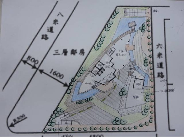

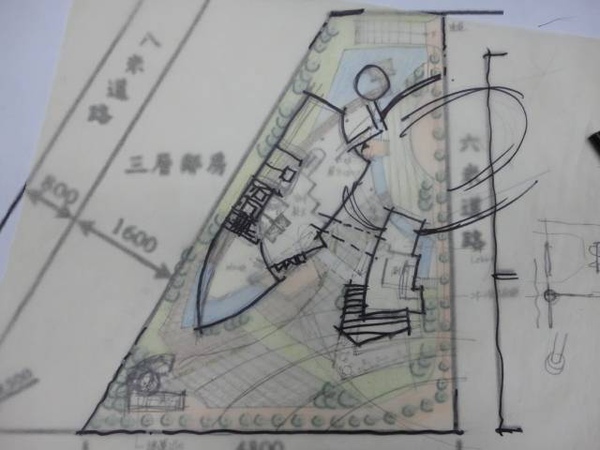

陳明城 寫:晚上幫位朋友改圖,貼上供參。
感謝陳老師的提供,
老師提供的兩個案例都是將主要量體安排在三層樓鄰房那一側,留出開放空間與公園相連接
我的練習則是為了保持與鄰房間的棟距把量體配置在公園側,藉此量體的兩側都有較開闊的空間
想請教老師,思考時的關鍵為何?
ryanmabel
文章: 14
註冊時間: 2010 3月 17 (週三) 9:22 pm
開放空間留設
文章陳明城 » 2010 7月 02 (週五) 9:37 am
一‧開放空間與公園連結(都市設計準則有所謂:開放空間的串聯)
二‧開放空間面對三樓公寓背立面(可想想後陽台洗、晒衣等等景象)
:oops: 你認為呢?

Re: 案例
文章archguo » 2010 7月 02 (週五) 10:11 am
ryanmabel 寫:
感謝陳老師的提供,
想請教老師,思考時的關鍵為何?
如果從使用者的角度來思考,就知道開放空間應留設位置..
社區圖書館及活動中心的使用者,應大部分從公園來,如何讓建物有自明性???
退縮+主建物朝向....應是基本配置架構!!!
:oops: :oops: :oops: :oops: 小弟基本意見...我也在學習中....
archguo
文章: 58
來自: 嘉義-雲林
Re: 案例
文章陳明城 » 2010 7月 02 (週五) 11:49 am
archguo 寫:
ryanmabel 寫:
感謝陳老師的提供,
想請教老師,思考時的關鍵為何?
使用者的角度來思考─嗯,非常正確的切入點。
社區圖書館及活動中心的使用者,應大部分從公園來,當然也從捷運站來、從社區來.....
所以.... :oops:

思考時的關鍵
文章陳明城 » 2010 7月 05 (週一) 10:47 am
想請教老師,思考時的關鍵為何?
利用兩次課堂讓學生投票選擇最佳之配置方案:
台北:
○主要量體安排在三層樓鄰房那一側,留出開放空間與公園相連接 ─9票
○為了保持與鄰房間的棟距把量體配置在公園側,藉此量體的兩側都有較開闊的空間─10票
(人數較少乃因約20人未畫設計,被請出另一教室畫圖)
果然膠著。但當提醒三層樓鄰房背面景觀時....
●主要量體安排在三層樓鄰房那一側,留出開放空間與公園相連接 ─18
●為了保持與鄰房間的棟距把量體配置在公園側,藉此量體的兩側都有較開闊的空間─1票
台中
○主要量體安排在三層樓鄰房那一側,留出開放空間與公園相連接 ─6票
○為了保持與鄰房間的棟距把量體配置在公園側,藉此量體的兩側都有較開闊的空間─8票
(人數較少乃因約15人未畫設計,被請出另一教室畫圖)
還是膠著。但當提醒三層樓鄰房背面景觀時....
●主要量體安排在三層樓鄰房那一側,留出開放空間與公園相連接 ─11
●為了保持與鄰房間的棟距把量體配置在公園側,藉此量體的兩側都有較開闊的空間─3票
有學生表示,未能意識到三層樓鄰房那一側背面景觀雜亂。
「建築的法則」一書作者提到:
※建築師對每件事都知道一點。工程師則知道一件事的每一點。─21
※工程師關心的是物質本身。建築師則更在意人類與物質互動的介面。─20
思考時的關鍵──大概就在這裡!
不厭其煩,再貼一次。
最後由 陳明城 於 2010 7月 05 (週一) 4:44 pm 編輯,總共編輯了 1 次。
文章: 3215
文章ryanmabel » 2010 7月 05 (週一) 1:18 pm
陳老師:
有一點疑惑,三層街屋的背面=雜亂的背景--->量體靠街屋側
但雜亂的背面是一般對於台灣街屋的既有印象
但是最近比較新的建案,其背立面也有經過設計與整理
在題目交代不清的狀況,該如何設定?
本題的另一側是公園,似乎不管街屋的背面是否雜亂,都應該將開放空間留在公園側
但如果遇到的題目另一側不是景觀面的話,這時該如何界定呢?
ryanmabel
文章: 14
文章陳明城 » 2010 7月 05 (週一) 2:30 pm
ryanmabel 寫:陳老師:
在題目交代不清的狀況,該如何設定?
但是最近比較新的建案,其背立面也有經過設計與整理──所以是特例囉,在題目交代不清的狀況──當然是指常例!
──至少還有一條6米馬路!
且不會談環境關係,就忘了archguo大提到的: 如果從使用者的角度來思考,就知道開放空間應留設位置..
等議題!
文章: 3215
哈哈!竟把票數寫顛倒了!
文章陳明城 » 2010 7月 05 (週一) 4:47 pm
哈哈!竟把票數寫顛倒了!
已更正,抱歉。 :oops:

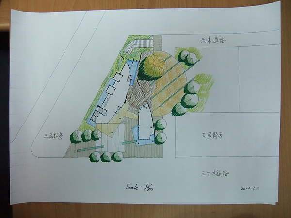

供參
文章陳明城 » 2010 7月 06 (週二) 9:38 am
貼張朋友習作供參。
文章: 3215
