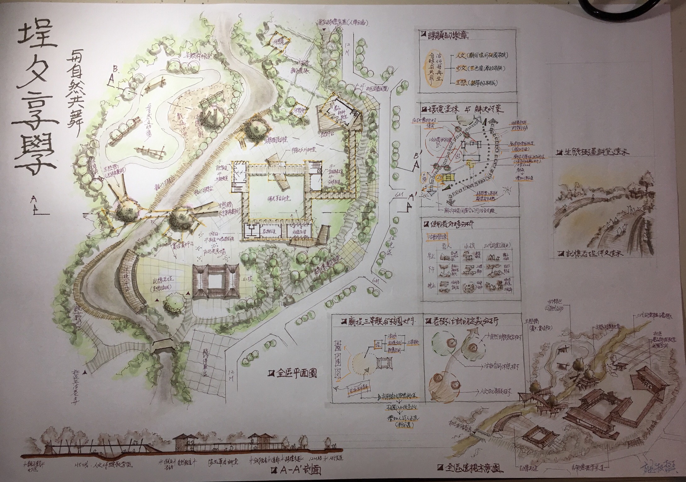

這是本來上課前要補的第二張圖
但其實聽完課 我覺得自己還是有很大問題
同樣是 接近畫滿版面 但心得確不到 別人的十分之一
甚至 我感覺我自己看到的東西 很不一樣 感覺是不是有點離題
自己反省了一下
看到老師一開始的兩張圖 其實我大概就知道老師想要表達的問題
目前的我 也還屬於前者 分析事務較單一 看到什麼說什麼
沒有太多的聯想 ( 也是我覺得這次分析最大的失誤 我一直繞著老師的資料 忘記其實還有其他工具 可以更認識這個案子 連最有特色的中庭 與 會議室屋頂的綠化 我都不知道)
相對後者 她分析東西 有層次 好像 在說故事 也因為他對平面各處有很多想像 也才能清楚的定義 圖面表現的更豐富
甚至 再細看 很多小圖 都是他與其他案子的聯想
這都是我最欠缺的 我過去的資料庫 接近於零 想像力不夠豐富
而且 他可以把密度畫的那麼高 還有一個重點 常畫 常操作 對於整理事情 他有自己一套邏輯 所以怎麼畫 都會是有密度
不過 以上種種心得 最大問題 還是自己 畫的不夠 走的不夠 體會太少 要捨(付出時間)才有得(機會)
考試的路 比我想像的還要長....

問了很多人很多的問題,再來反思自己思考缺乏深入,充滿盲點
文章陳明城 » 2018 3月 19 (週一) 2:58 pm
老師好!
經過周六周日的建築行腳,問了很多人很多的問題,再來反思自己思考缺乏深入,充滿盲點
比方在吳園時我問O錚像這樣的草皮放到設計中是否不好是否會被批評,但他反而問我面對這個古蹟,
面前應該以甚麼去對應?確實我沒有去思考過有古蹟的問題;我只在看草皮而以,
這兩天下來 我發覺我的思考是非常線性,這部分似乎只能加強思考來改善,並買了三本系統思考的書來讀
附件是看完放築塾代誌5、6、7期計畫議題後將論劍的題目重新操作建築計畫與配置的部分
然而前置作業中對於建築計畫的流程感覺似乎有點掌握
但是實際操作卻從課題的部分卻卡關,
1.對於提出的是課題還是願景兩者感到模糊
2.感覺課題可大可小,太大又會過於抽像,太小又無法涵蓋整體
3.所提的策略似乎籠統
4.手法並沒有景而是一堆名稱,難以轉譯
導至雖然在參數分析我有想到很多點子,但最後卻無法依步驟詮釋出來
此外,今年是以全職準備考試,上次看到老師在臉書po文提嘩聲一事,很想知道多數會過的圖長的樣子
目前努力將計畫的整體邏輯穩定,並且希望脫離支離破碎的設計和地景以及老師提的一個元素必須處理多件事
p.s剛才看到老師今天寄的mail,上面寫16/11,是否是這週日中午加一堂課嗎?
感謝老師!
學生陳瑋
