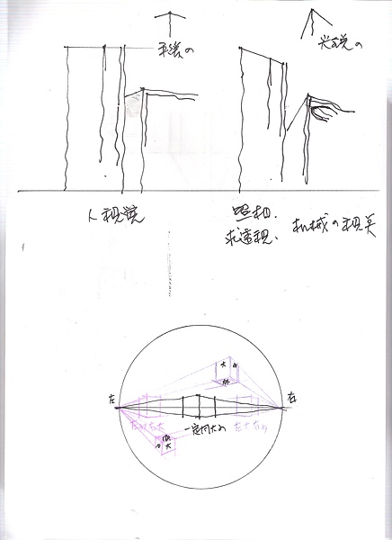

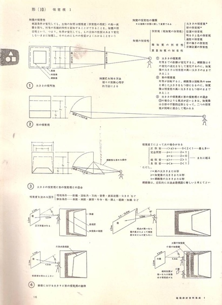

文章陳明城 » 2010 11月 08 (週一) 4:51 pm
maxdesign 寫:還是不太明白,可能我沒有問清楚,
比如你的教學展示裡, 量體的高度好像是憑感覺抓的,在定這個高度的同時如果我心中預定要畫一個高是寬的2倍,這時怎麼確定這個高度比例的準確性呢(sorry啦,初學者總是怕這怕那的。。。可以提供些簡單的方法嗎)
阿貴
佩服!佩服!
我都快忘記高工修習的這些基本功了!
maxdesign大
初學者總是怕這怕那的。。。
這擔心我完全可以理解,當年我手工畫透視圖以廣告原料上彩已可賣錢了,還拘泥於精準的以「測點法」精求透視,是我的老師兼老板─楊仁江建築師─沒錯古蹟學者楊老師(楊老師較為人知的是古蹟及攝影的專業─大多數學生不知楊老師透視、工程字、表現法非常高段,他們那一輩在成大郭柏川老師訓練下,高手非以“數”計,而是當以“群”計。)教以:
機械透視求法、照相為──網膜像。
人體大腦試覺感知為──知覺像。──建築設計資料集成1─日本建築學會編
懂得上帝的奧妙(竟將創造的每一人之網膜影像皆在大腦內轉成知覺像,讓我們每一人感知的世界是如此美好!)就不會再拘泥於透視的長、寬、高求法,(或精準的三等份、五等份計較),而能堂堂正正進入shaoyen桑所謂一切都用「準」的。(另一說叫用「污」的〉。嗯!我喜歡用「準」的。本來就真的比較準嘛!
當然初學如maxdesign大宜依阿貴老師教法修習。
倘已有一些基礎,建議不妨參悟「網膜像」、「知覺像」的奧秘,或許可及早見山是山,而能堂堂正正進入shaoyen桑所謂一切都用「準」的境界。
這張或許也會小有幫助。
感謝楊老師當年用心指導!
最後由 陳明城 於 2010 11月 08 (週一) 7:31 pm 編輯,總共編輯了 1 次。
