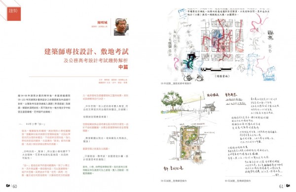

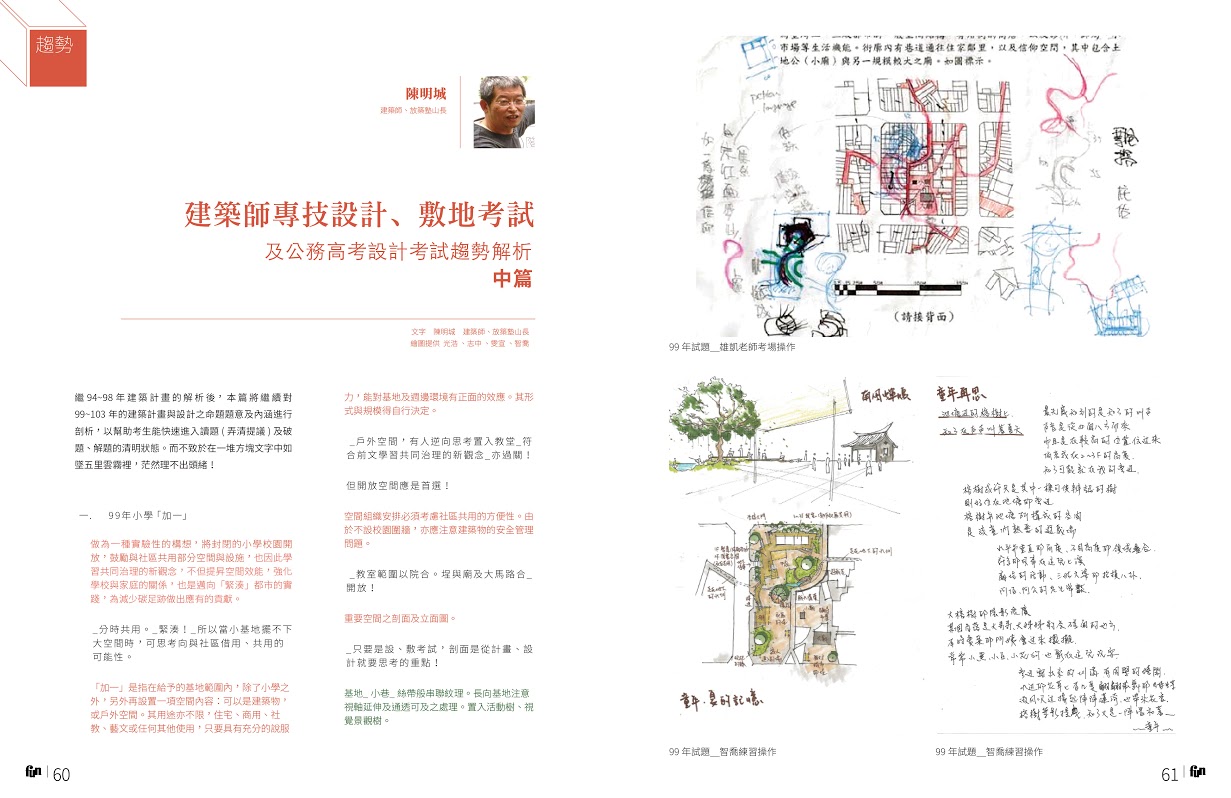

建築計畫中篇
文章陳明城 » 2015 12月 08 (週二) 6:42 pm
繼94~98年建築計畫的解析後,本篇將繼續對99~103年的建築計畫與設計之命題題意及內涵進行剖析,以幫助考生能快速進入讀題(弄清提議)及破題、解題的清明狀態。而不至於在一堆方塊文字中如墜五里雲霧哩,茫然理不出頭緒!
99 小學「加一」
*做為一種實驗性的構想,將封閉的小學校園開放,鼓勵與社區共用部分空間與設施,也因此學習共同治理的新觀念,不但提昇空間效能,強化學校與家庭的關係,也是邁向「緊湊」都市的實踐,為減少碳足跡做出應有的貢獻。
_分時共用。_緊湊!__所以當小基地擺布下大空間時,思考向與社區借用、共用的可能性。
*「加一」是指在給予的基地範圍內,除了小學之外,另外再設置一項空間內容:可以是建築物,或戶外空間。其用途亦不限,住宅、商用、社教、藝文或任何其他使用,只要具有充分的說服力,能對基地及週邊環境有正面的效應。其形式與規模得自行決定。
_戶外空間,有人逆向思考置入教堂_符合前文學習共同治理的新觀念_亦過關!
但開放空間應是首選!
*空間組織安排必須考慮社區共用的方便性。由於不設校園圍牆,亦應注意建築物的安全管理問題。
_教室範圍以院合。埕與廟及大馬路合_開放!
*重要空間之剖面及立面圖。
_只要是設、敷考試,剖面是從計畫、設計就要思考的重點!
**基地_小巷_絲帶班串聯紋理。長向基地注意視軸延伸及通透可及之處理。
置入活動樹、視覺景觀樹。
詳細篇幅收錄於_放築塾代誌12月號
2016年元月號將解析104年建築計畫與設計:【友善】社區小學
12月號_放築塾代誌
